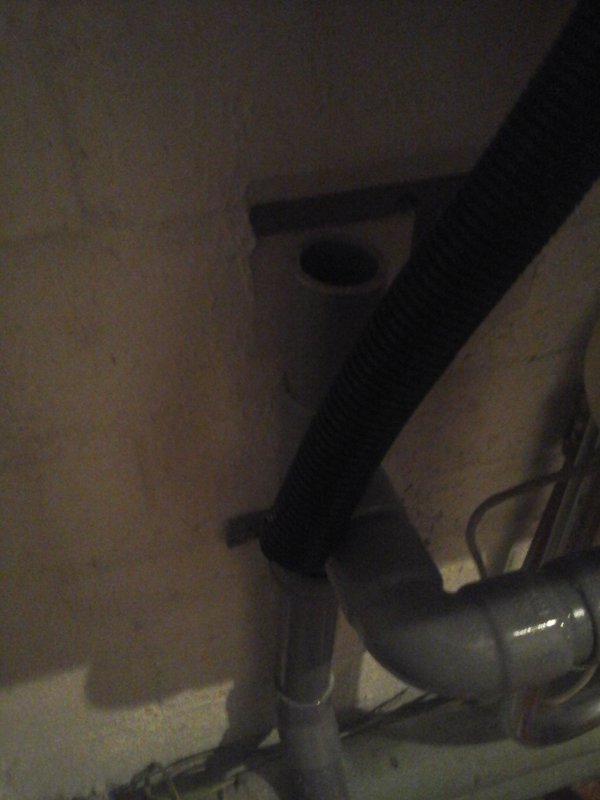

Mijn moeder heeft vandaag een nieuwe cv-ketel laten installeren (intergas kombi kompakt) en nu is het zo dat er aan de onderkant van dat ding een zwarte ribbelslang naar buiten steekt (zie foto) en die druppelt heel erg. Is dit een probleem of houdt dit vanzelf op (en waarom gebeurt dit)?
Er staat nu een bakje onder om het water op te vangen want het druppelt dus vrij sterk (en ik heb ook het idee dat de waterdruk aan het dalen is).
Heeft de installateur dus gewoon een fout gemaakt en is hij dit vergeten of iets dergelijks? Is het een urgent probleem en moeten we vandaag nog een installateur bellen?
Ik zie net dat er achter die slang een opening in een buis zit (zie foto)
. Moet die slang daar gewoon in? En moet dat dan nog op een specifieke manier bevestigd of zouden we bij wijze van spreken de slang er zelf in kunnen stoppen?
En is de installateur dat dan gewoon vergeten?
Dat de druk daalt kan kloppen, de cv is leeg geweest.
En weer gevuld met vers water, in dit water zit lucht en dat ontsnapt nu.
Over een tijdje zal er wat water bij moeten.
Hou de druk in de gaten
