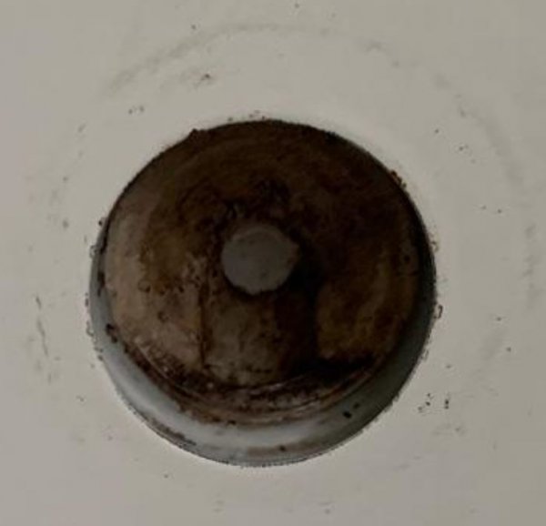

Ik moet binnenkort een nieuwe badafvoer installeren. Van de huidige afvoer is de draaiknop afgebroken.
Mijn eerste probleem is dat er geen luik in de badwand zit. Hierdoor kan ik niet zien welke afvoer nu geïnstalleerd is. Omdat ik wel alvast een nieuwe afvoerset wil kopen wil ik weten waar ik op moet letten.
Is iedere set op maat te maken of moet ik een exacte maat weten? Is de maat van de afvoerbuizen standaard of kan dat verschillen?
Ik neem aan dat ik het luik het beste ter hoogte van de afvoer kan maken. Hoe groot moet dat luik zijn om fatsoenlijk te kunnen werken?

PVC afvoerbuis heeft standaardmaten ja. 32mm, 40mm, 50mm, 75mm, 90mm, 110mm
Voor een bad hoor je 75 te gebruiken...
Is de knop zelf afgebroken? misschien is hierin nog iets te repareren dat scheelt je een rondje slopen. ( post eens een foto ervan!)
Verder zijn bad afvoeren redelijk standaard, mits je een standaard bad hebt. deze zijn 40mm en kun je waarschijnlijk zonder het bestaande riool aan te passen vervangen.
De stift van de knop is afgebroken. Op de foto zie je in het midden het restant zitten. Dat krijg ik er door het gat niet uitgewerkt. Het onderdeel waarmee je de afvoer tegen het bad trekt ontbreekt ook. Ik ben dus bang dat het een nieuwe set moet worden.
