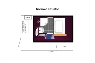

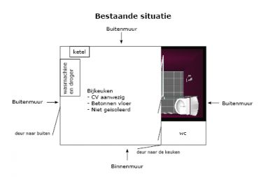

Binnenkort krijgen we de sleutel van ons nieuwe huis en dan willen we meteen beginnen met het verbouwen van de badkamer (zie bijgevoegde afbeeldingen bestaande en nieuwe situatie).
We willen grotendeels alles zelf doen en een aantal dingen overlaten aan iemand die er verstand van heeft. Maar hoe meer ik over de situatie nadenk en hoe meer ik over het leggen van afvoer en leidingen lees hoe meer ik denk ‘dit kunnen we zelf ook wel’. Aangezien het een kleine ruimte is en er al genoeg afvoeren in de ruimte zijn en de ketel ook nog een keer in die ruimte aanwezig is.
Ik weet alleen niet waar de afvoer op het moment langs loopt. Hoe kan ik hier achterkomen?? Er zal vast een makelijker manier zijn dan de hele vloer openbreken. Als we de afvoer leggen moet dat dan ook met een bepaalde hoek naar beneden lopen? b.v van de wastafel naar de douche zoveel graden?
Het lijkt mij dat het verder allemaal niet zo moeilijk zal worden. Waterleidingen doen we via de muren, twee muren moeten we dan nog neerzetten en de rest moet nog geïsoleerd worden. En de electricteit kunnen we via het zoldertje erboven (= van hout) halen.
We hebben beide geen kluservaring (je moet toch ergens beginnen) maar ik probeer zoveel mogelijk informatie te verzamelen via het internet en boeken. En met een beetje logisch nadenken lijkt mij dat het wel moet lukken. Denk ik er nu veel te makelijk over?

Het is toch wel een behoorlijk ambitieus plan om met de complete verbouwing van een badkamer te beginnen. Bovendien trek je een andere ruimte bij; hoe zit het met de tussenmuur?
Wel eens over het CAP gelezen? Of over zone-indeling?
De tussenmuur gaat ertussen weg... een vriend van ons is timmerman en een andere bekende weet veel van elektriciteit die laten we daar eerst naar kijken voordat we ermee bezig gaan.
Om de leidingen op te sporen , zou je met een trekveer door de agfvoeren kunnen gaan , en deze beluiseren met een schroevendraaier aan het oor , en deze loop kunnen aftekenen . Het mooiste/beste zou zijn , een draaiende-veer/spiraal van ± 8mm , te huur bij verhuur-bedrijf voor bouw-machines . Je moet tóch vrezen om de nieuwe afvoeren te leggen , dus een beetje diep , en schuin vrezen , aan weers-kanten v/d leiding , dan beschadig je 'm niet , of alle geheel nieuw leggen .
