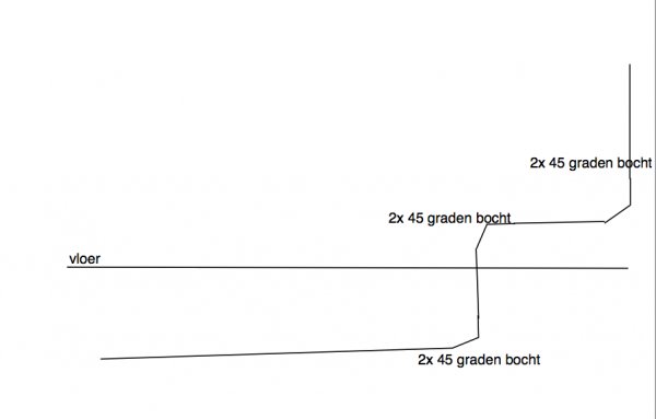

Goedemiddag voor de nieuwe keuken heb ik de afvoer moeten verplaatsen nu heb ik een nieuw gat laten boren helaas niet tegen de muur omdat hier een leiding door loopt nu wil ik de afvoer met 2x 45 graden door de vloer naar boven laten gaan dit is geen probleem maar boven de vloer met een combinatie van 45 graden naar de muur toe zodat ik deze kan vast maken aan de muur.
Bijgevoegd de tekening mijn vraag is kan dit zonder problemen de buis is 50mm
In ieder geval beter dan wanneer je 90 graden bochten had gebruikt. Minder bochten is altijd beter, maar het moet maar kunnen.
Het zou ook zonder de bocht kunnen maar dan kom ik thv de halve kast omhoog en ik kan de afvoer niet vast zetten lijkt mij niet ideaal ik ga het proberen met deze opstelling bedankt voor de reactie.
