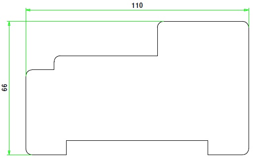

ik zit een beetje in dubio wat ik met met de volgende situatie moet doen.
De schuur is toe aan een nieuwe deur, de huidige deur is rot en begint "door te zakken". Daarnaast zou ik een deur willen plaatsen met glas zodat er meer daglicht naar binnen komt, zit hierbij te denken aan een standaard achterdeur van de bekende merken.
De huidige deur heeft een afwijkende maatvoering van 892x2165mm. Het kozijn meet 1004x2095mm.
Het huidige kozijn kan eventueel nog mee maar zou deze ook wel willen vervangen. Een bedrijf wat DHZ kozijnen levert (zelf in elkaar lijmen) geeft echter aan geen kozijn te kunnen leveren omdat er neuten zijn toegepast, dit begrijp ik niet.
Wat kan ik het beste doen voor een relatief eenvoudige vervanging waarbij ik maatwerk voor zover mogelijk kan vermijden?
