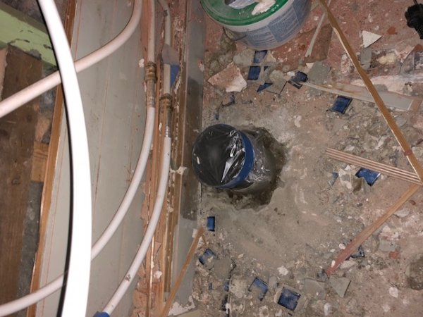

Zoals vermeld in het onderwerp. Ik wil mijn huidige toilet vervangen (door vorige bewoners geplaatst en inmiddels al door mij verwijderd) door een hangend toilet, geen punt zou je denken...
Maar de huidige afvoer is 125 en nadat ik een reparatie mof had gehaald, blijkt dat deze toch wel ruim in de buis valt moet het wel 125 dunwandig zijn.
Vraag is dus:
zijn hier speciale reparatie moffen voor of kan/moet ik de huidige wat opdikken met bv ductape en dan goed verlijmen dmv pvc gel?
Ik heb de gok genomen om het beton om de buis weg te hakken, met de redelijke kans dat de dunwandige buis knapt/scheurt.....
en ik moet zeggen dat het voor het eerst een keer meezit, beton is om de buis weg en de buis is nog heel.
kan nu een gewone mof op
mocht ik diegene nog eens tegenkomen die het in zijn botte harses heeft gehaald om dunwandige buis te gebruiken.......
Zit de afvoer wel vergenoeg naar de muur toe ivm je inbouwreservoir?
plaats evt. ook een foto van die situatie.
Dat mag geen punt zijn/worden
Gewoon een steeksok 125 met manchet er op zetten en daar in een inschuifverloop 110 met manchet.
