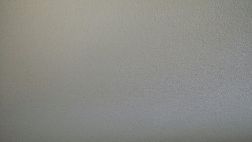

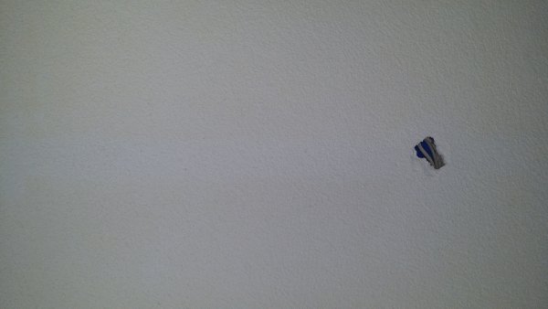

Hallo klussers,
Afgelopen zaterdag is mijn woonkamer super strak in de sierpleister gezet door een stukadoor.
Dag erna blijkt dat veel plekken geel opdrogen. Enorm kloten natuurlijk, maar voor ik het probeer te verhelpen is het noodzakelijk de oorzaak te weten. Inmiddels veel gezocht op Internet en wel soortgelijke situaties gevonden, maar geen identieke.
Zo weet bijna zeker dat het geen vocht probleem is, en het ook geen nicotine aanslag oid is.
Tips om met chloor te gaan spuiten , of direct alles te moeten gaan sauzen zie ik niet echt zitten.( tip van stukadoor welke muren gepleisterd heeft )
Mensen met zelfde ervaring als ik?
De muren hadden voor de voorstrijk op sommige plekken al wel een andere kleur .
Zie foto's voor en na
Alvast bedankt voor de tips
Groeten John

Behanglijmresten willen ook wel eens dit effect geven.

Zie ik het goed dat er een schoorsteenpijp uit het plafond komt?
Als dat zo is kan het ook roet zijn als de kachel of wat er voor heeft gestaan niet goed heeft gewerkt.
Daar krijg je nl. ook van die gele vlekken van als de ondergrond niet goed is geïsoleerd.

Bedankt voor jullie reactie lola en gerrit.
Klopt inderdaad dat de kachelpijp uit plafond komt, maar niet alleen deze muur vertoont de gele vlekken.
Blijkt inderdaad behanglijm resten te zijn.
Zal niets anders opzitten dan alle muren opnieuw te sauzen met latex :(
