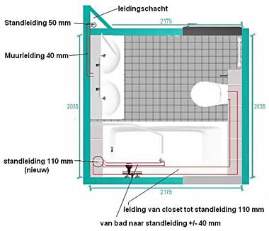

Ik ben mijn badkamer aan het vernieuwen en wil het riool als volgt aanleggen.
De standleiding van 50 mm ligt al in de leidingschacht. De standleiding van 50 mm is aangesloten op een be-/ontluchtingsleiding van 32 mm. Die gaat door het dak heen.
Op deze standleiding wordt de wasbak aangesloten met 40 mm muurpijp.
Het closet wordt aangesloten op het hoofdriool in de kruipruimte met pvc 110 mm. Een deel van die pijp is standleiding (het deel naar beneden). Die leiding wordt nieuw aangelegd.
Het bad wordt aangesloten op een verticaal deel van de nieuwe standleiding van 110 mm. Ergens bovenaan de standleiding.
  1. Moet ik de nieuwe standleiding van 110 mm be-/ontluchten door boven op de standleidingen een be-/ontluchtingsleiding aan te sluiten en deze door te trekken naar de bestaande standleiding van 50 mm? Of is be-/ontluchten totaal overbodig?
  2. Mag de bocht in de 110 mm leiding van closet naar de standleiding 90 graden zijn of is 2 x 45 beter?
  3. Zijn er verder nog opmerkingen?
Bedankt en groet.
  1. Be -ontluchting is zeker niet overbodig, het lijkt me zelfs beter als deze (als dat mogelijk is) een eigen be - ontluchtingsleiding naar boven krijgt door het dak, want de 32 mm voor de hele badkamer is niet optimaal.
  2. 2x 45 graden is altijd beter dan 1 x 90 graden.
  3. Mooie tekening! en : Ik zou de muurpijp voor de 2 wastafels ook in 50 mm uitvoeren
  1. Een ontspanningsleiding op de standpijpen is noodzakelijk.
  2. Met Frank eens.
  3. De pijpen van de wastafels kunnen ook in 40 mm uitgevoerd worden maar de standleiding voor de wastafels zou ik in 75 mm uitvoeren of aansluiten op de 110 mm leiding.
Aansluitingen op standleidingen altijd uitvoeren met t-stukken van 90 graden.
Denk ook bij het aanleggen van de standleiding dat een expansiestuk geen overbodige luxe is.
Indien mogelijk de 2 standleidingen boven doorkoppelen en een maal het dak uitgaan, het liefst 110 of anders zo groot mogelijk.
Succes
Over punt 1: Hoe groot moet de ontluchtingspijp minimaal zijn? Ik kan 40 mm redelijk makkelijk kwijt in de muur. Of is een automatische beluchter onder het bad net zo goed en betrouwbaar en duurzaam?
Een beluchter laat alleen maar lucht toe en kan geen overdruk laten ontsnappen. Dus beluchten. Hoe groter de diameter hoe beter. Beluchten met 40 mm, heb ik wel vaker gezien, kan dus wel.
