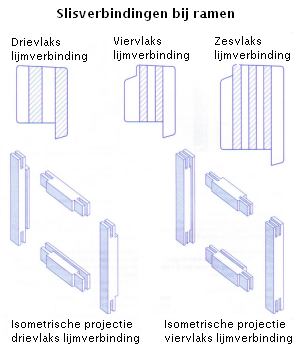

Ramen met roedeverdelingen zijn meestal apart geprofileerd. Dit hout is dus vaak ook niet standaard geprofileerd aan te leveren.
Wat betreft de roedeverbinding, kijk even naar het detail van Amdusias.
