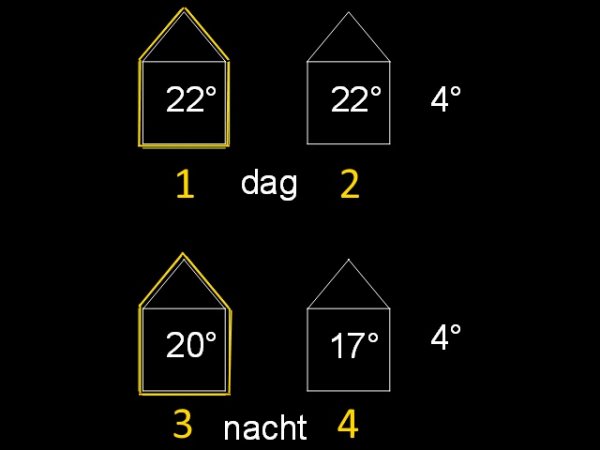

Dat is ook een probleem. Het verschil tussen de binnen- en de buitentemp. blijft dan in de nachtverlaging groter.
Hoe groter het tempverschil des te groter het warmteverlies.
bernhard
Dat klopt niet: Die grotere delta T wil je juist bereiken. Door te isoleren verlaag je de warmte transmissie door de gevels, vloer en dak.
Minder energieverlies door transmissieverliezen heeft als gewenst effect dat het minder energie kost om de woning warm te houden.
Warmte accumulatie heeft een dempend effect, echter om de muren en vloeren op temperatuur te krijgen kost het in 1e instantie meer energie. Want je gaat meer massa verwarmen.
Als je er in slaag om de zomerwarmte langere tijd vast te houden, hoef je dit uiteraard niet met verwarming te doen.
Ventileren doe je bij voorkeur niet door het raam de hele dag open te zetten, maar door gedoseerd te ventileren. Spuiventilatie kan, maar dan gewoon in 1 keer de gehele luchtinhoud van de woning wisselen binnen ca 5 minuten. Dan blijven de wanden en vloeren op temperatuur.
Bij na-isolatie van een huis zal er minder warmteverlies zijn. De omschrijving dat het langer "warm" blijft is onzin.
Voor het opwarmen van een huis met na-isolatie is minder energie nodig. De hoeveelheid benodigde energie voor het opwarmen en afkoelen blijft gelijk, wat je er in stopt komt er ook weer uit. Als een huis gedurende de nachtverlaging een hoge temperatuur blijft houden is het warmteverlies hoger dan bij een lagere ruimtetemperatuur.
Het blijft langer warm moet zijn er is minder warmteverlies.

Een huis dat wordt na-geisoleerd zal net zo snel afkoelen als voor de isolatie.
ik snap dat het warmte verlies kleiner word door de isolatie, maar dus niet hoe een woning dan net zosnel zal afkoelen als voor de isolatie
