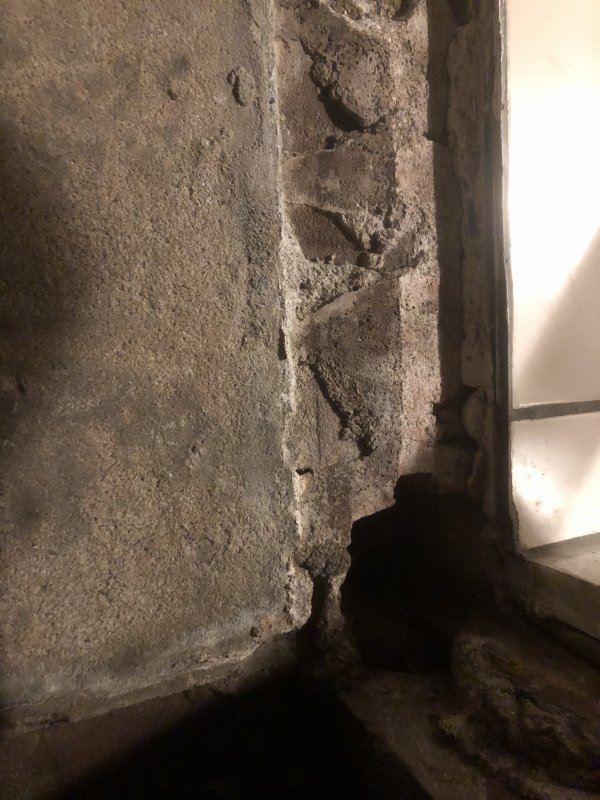

Mensen,
Mijn kelderraam ligt beneden maaiveld (in het vossengat), gemetseld jaren ‘30 huis waar het regelmatig vochtig is.
Van de bouw zat daar een ‘inmetselkozijn’ van Canadees grenenhout. Eigenlijk een waardeloze oplossing aangezien het ‘ingemetseld’ was en het hout ook onderhevig is aan optrekkend vocht van het fundament en uiteraard ook van vocht wat ontstaat in het vossengat na een behoorlijke regenbui.
Er was veel verrot en het is er nu uit (zie foto).
Ik wil dit kozijn nu vervangen door iets echt duurzaams en het moet weer wit worden. Ik zat te denken aan een aantal stukken composiet of Holonite (wit) en die of met cement of speciale lijm te verlijmen tot een kozijn. Eventueel met een paar RVS schroeven met pluggen nog extra verankeren in de gemetselde buitenmuur.
Gaat dit werken? Of is er iets beters?
Het kozijn moet sowieso wit worden en ik wil er nooit meer last hebben van houtrot door optrekkend vocht.

Kunststof kozijntje laten maken op maat.
Kan ook bij de grote duitse bouwmarkt.
Dan hoef je er de komende 50 jaar niet meer naar om te kijken.
Om zo’n kunstof kozijntje te monteren, wat moet er aan de muur van de kozijnopening gebeuren? Zie de foto, Het oude houten kozijn was ingemetseld.
Is het een kwestie van de de cement laag bij de stenen netjes vlak en haaks afsmeren en dan het kunstofkozijn er in lijmen, of komt er nog iets van rubber, etc voor waterdichte afdichting?
In dit geval zou idd de naad aan de voorzijde dichtzetten met kit. De kier rondom kun je met pur afdichten.
Bedankt, is een mogelijkheid, maar dan moet je wel een kunstof kozijn nemen anders heb je nog steeds last van optrekkend vocht in de gemetselde muren van het huis (het raam zit onder maaiveld).
De oplossing waar ik aan zat te denken was (om het optrekkend vocht weg te houden van het raam):
- composietdelen (ca 10 breed, paar cm dik) lijmen of met cement vastzetten tegen de stenen in de dag van het raamgat (4 stukken in totaal dus).
- dan binnen dit ‘composiet raam’ een normaal, precies passend houten raamkozijn plaatsen.
Kan je composiet / Holonite op deze manier gebruiken in een buitenomgeving?
Zelf een kozijn in elkaar prutsen van onderdorpels gaat geen succes worden. Moet dat echt nog uitgelegd worden? Zet er gewoon een nieuw kozijn in. Kunststof als je niet wilt schilderen.
