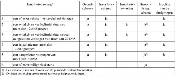

Jazeker... het ontbreken van tekeningen is vrijwel zeker reden voor afkeur. Buiten dat, deze tekeningen heb je tijdens het meten ook gewoon nodig. Heel mooi dat je een circuitmeting doet op de hoofdschakelaar van een apparaat, maar je moet weten hoe het apparaat beveiligd is om iets met deze meetgegevens te kunnen. Dergelijke info haal je normaal gezien van een tekening.
Er is één uitzondering hier op:
5.3.3.3.101 In bijzondere gevallen kan de installatieverantwoordelijke bepalen dat de inspecties zonder tekeningen en specificaties kunnen worden uitgevoerd, bijvoorbeeld bij eenvoudige en overzichtelijke installaties.
Vaag geformuleerd natuurlijk, maar ik denk dat je in het algemeen wel kunt stellen dat een "eenvoudige en overzichtelijke installatie" een installatie is met maximaal één verdeelinrichting met maximaal 12 eindgroepen. Een beetje zoals in woonhuizen dus.
En let wel, dat "de inspecties zonder tekeningen en specificaties kunnen worden uitgevoerd", wil niet zeggen dat het goedgekeurd gaat worden. Het wil alleen zeggen dat de inspecteur mag beginnen...
Hou er in het algemeen maar rekening mee dat je het volgende aan documentatie moet hebben:
Dit is trouwens niet alleen vanuit de NEN3140 verplicht. In bedrijven moet dergelijke documentatie gewoon op orde zijn, dit is ook geregeld vanuit het arbobesluit. Die is gelukkig wel online te raadplegen:

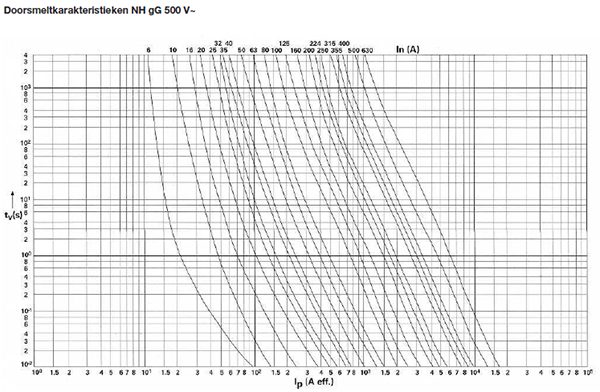

IN, oftewel de nominale stroom, staat bij een smeltpatroon gewoon op de zijkant gedrukt. Daarnaast kun je het aan de kleur van de verklikker zien (Rood = 10A, Grijs = 16A, Blauw = 20A, Geel = 25A enz.).
IK, de kortsluitstroom op een bepaald punt in je installatie kun je meten met een installatietester. Deze moet hoger zijn dan de aanspreekstroom van de voorbeveiliging. Deze aanspreekstroom hangt o.a. van de karakteristiek af.
IK kan ook vermeldt staan op componenten in de verdeelkast zoals automaten. Dit heeft niet met de aanspreekstroom te maken, maar dit is de hoogste kortsluitstroom waar het component zelf tegen kan (bijvoorbeeld: 6kA, 10kA).
Smeltpatronen hebben ook een karakteristiek, bijvoorbeeld gG of gL. Bij de fabrikant kun je een document opvragen met de uitschakelkarakteristieken van dergelijke patronen. Hier kun je de aanspreekstroom aflezen.
