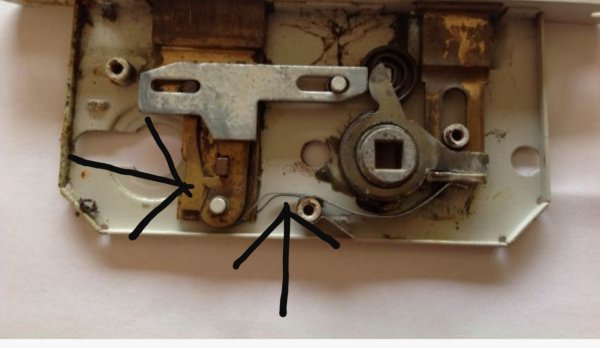

Goede middag.
Weet iemand toevallig hoe dat messing plaatje zie zwarte pijl heet en de veer.
Het is een nemef slot had het uit elkaar gehaald maar mis nu 2 onderdelen en weet niet wat de benaming is.
Mvg

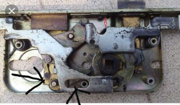

Foto's zijn m.i. niet van hetzelfde slot of er ontbreekt nog veel meer.
Bovenste plaatje is de wissel.
Onderste koperkleurig plaatje is er een van de klavieren.
Klopt het zijn 2 verschillende afb.
Als ik het begrijp is de messing plaatje de wissel die houd het nacht slot dicht zodat je het nacht slot niet terug kan duwen.
Veer is de krukveer.
Van welk slot ben je nu iets kwijt, de driepuntssluiting of het cilinderslot?
