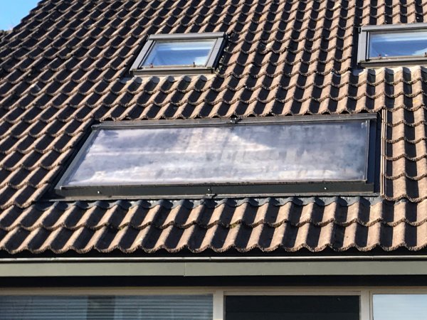

Vorig jaar hebben we een Nefit zonnecollector systeem met een collector type SCM3 laten plaatsen.
Nu zie ik tot mijn verbazing dat de collector op het dak van binnen is beslagen, wat het rendement waarschijnlijk zal doen afnemen.
Nefit geeft aan dat er beluchtingsgaten in de collector zitten gebouwd, die ervoor zorgen dat bij opwarming de gecondenseerde lucht kan weg vloeien.
helaas kan ik hierin niets terugvinden in hun installatie c.q. onderhoud handleiding
Zijn er mensen die ervaring hebben met dit type collector en dit ook aan de hand hebben gehad?

Geen specialist en geen ervaring, echter dit lijkt me niet te voorkomen.
Die ruimte zal ietjes warmer zijn en het vocht van de lucht in die ruimte zal op het koude glas condenseren, deze zal snel verdwijnen zodra de zon, ook als is het heel weinig, gaat schijnen. Ik kan me ook niet voorstellen dat je verlies aan rendement zal hebben.
Houd het maar even in de gaten. Klopt mijn verhaal niet hoor ik het wel.
De zon heeft er de gehele dag opgestaan, zie ook foto, en dit was het plaatje van de laatste zon stuip trekkingen die middag :(
Als de zon erop heeft gestaan kan je vermelden wat de watertemperatuur was die door de buizen stroomde.
Dan zal het de laatste stuip van de zon zijn geweest. Kijk naar geparkeerde autos ook daar beslaan de ruiten van. Je kijkt nog een keer en alles is verdwenen.
