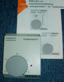

Hallo forumleden,
Ik heb even een vraagje over bovengenoemde modulator.
op de print zit onder de potmeter voor de temperatuurcorrectie nog een potmeter waar onder staat Nachtverl met een schaalverdeling van 1 tot 10 (staat op 5).
kan iemand mij vertellen waar deze potmeter voor dient?

Je stelt de grote draaiknop op de gewenste dag temp in.
Als het klok programma in de nacht verlaging gaat wordt de ingestelde hoeveelheid graden, van de kleine potmeter die jij noemt, afgetrokken van de dag instelling waardoor je de nacht temp krijgt.
De grote knop staat dus altijd op een dag temp ingesteld.
Stel dat je die op 21 hebt staan en je kleine potmtr staat op 5gr dan is je nacht instelling 16gr.
groet,
Patrick
P.S : let op bij het programeren dat je 1e stap een 'uit' tijd is en de 2e stap pas een 'aan' tijd. (het omgekeerde van de gangbare k.t's)

Hallo Patrick,
Ik vraag mij af of ik tijden kan instellen, ik neem aan dat je dit op de ketel zelf zou moeten doen maar ik heb een Nefit 2520 V en zou niet weten hoe?
Op de modulator kan ik volgens mij ook niks programmeren het heeft nl alleen die grote draaiknop en verder geen display o.i.d.
Foto heb ik even geleend, ik heb er dus geen gebruiksaanwijzing bij.
op deze modulator zit zelfs nog een ledje, wat er bij mij niet op zit (wel binnenin)

Ik ging er eigenlijk vanuit de je de modulator met klokmodule had.
Maar je hebt alleen de modulator. In dat geval heeft die kleine potmeter voor jouw geen toepassing omdat die alleen i.c.m de klok module functie heeft.

Oke ik had nog even een foto bij gezocht, jammer dat deze functie niet gebruikt kan worden.
in ieder geval bedankt voor je uitleg.
