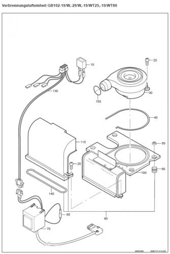

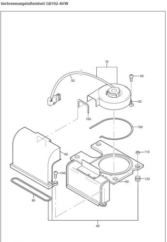

Weet iemand of deze ook op 24VDC loopt?? Nefit ventilator 73417
Mijn ketel Buderus GB102 ziet er hetzelfde uit als de Nefit Turbo21. Bij mij is een ventilator van het type cbm (of ebm) G2G 126-BB07-01 ingebouwd. Deze loopt op 24VDC. Echter kost deze in Duitsland meer dan 500 Euro. Buderus-Geblaese
(net zoals de Logica, die heb ik ook in Nederland besteld, scheelde meer dan 200 Euro)
Alle onderdelen op deze site zitten eigenlijk ook in mijn ketel, behalve die ventilator dan.
Emilio
De grondplaat op de link hierboven ziet er overigens precies zo uit als die in de Buderus.

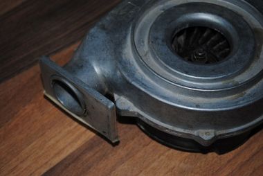

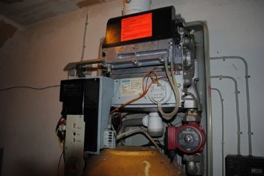

Maak eens een foto van de ventilator op de ketel zodat we kunnen zien wat er anders is in het toestel
Emilio
Emilio
Gorp
Ventilator loopt op 230V.
Deze ventilator is wel iets heel anders dan wij in NL hebben.
Op deze behuizing past ook geen ventilator van een Nefit Turbo, volgens mij.
Enige wat je zou kunnen proberen is een nieuwe ventilator met behuizing van een Turbo aanschaffen, en het geheel vervangen.
De behuizing is de zwarte grondplaat waar de ventilator op geschroeft zit.
suc6
Emilio

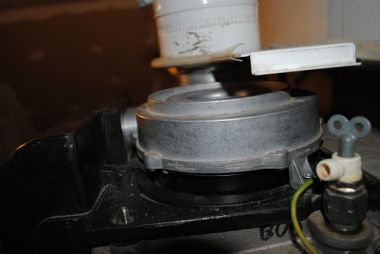

Ik heb al gezien dat er bij mij een trafo tussen hangt. Dus die zou ik er tussen uit kunnen halen. Ik zal vanmiddag eens de grondplaat van de ventilator eruit monteren en de maten opnemen.
Dit is mijn ventilator, met trafo....
Dit zou de situatie kunnen zijn zoals in de Nefit.
Gorp
Klopt precies zoals je het omschreven hebt.
Indien je een NL grondplaat+ventilator kunt kopen, kan het zo gepiept zijn.
Trafo ertussenuit, en stekker van de 230 ventilator rechtstreeks op de Logica.

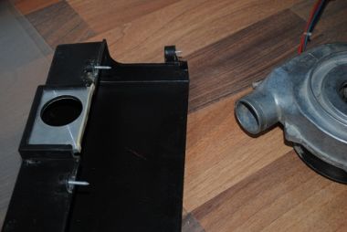

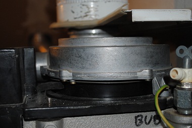

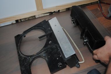

Dit is mijn grondplaat!
Dit lijkt ook in de turbo ingebouwd te zitten. Of ziet iemand een verschil?

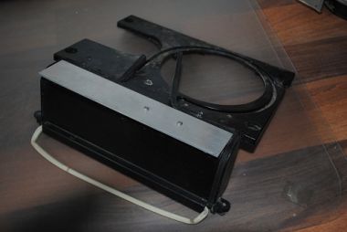

Dit is de ventilator met adapter plaatje.
Dat adapterplaatje wordt zo in de ventilatie behuizing geschoven

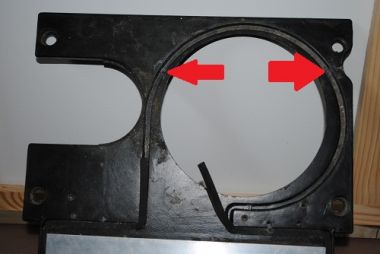

Nog een keer de grondplaat voor de ventilator. De pijlen wijzen aan waar de ventilator vastgeschroefd zit.
Kortom, het lijkt mij dat ik de Nederlandse ventilator zo zou kunnen inbouwen, maar dan zonder trafo. Ik heb de Logica nagemeten, en die stuurt idd. 230VAC aan.
