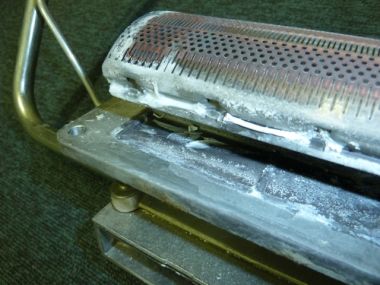

Na uitvoeren van groot onderhoud en schoonmaken kijkglas (weer dus niet hoe het eerst was) zie ik nu bij het aanslaan een gele vlam. Tijdens branden zijn aan de linkerzijde van het branderdek gele vlammen. Rechterzijde geeft mooie blauwe vlammen.
Aan het branderdek geen beschadigingen gezien. Zag wel, dat er een soort witte kit op de overgang plaat branderdek/houder branderdek zat. Dit zat nog maar op 10% van de naad en viel er bij lichte aanraking af. (Weet niet of dit er op hoort)
Bij het schoonmaken van de lucht/gas verdeelpaat merkte ik, dat de pakkingen vast op deze plaat zaten waardoor ik genoodzaakt was de pakkingen los te tikken/snijden. Hierbij zjn lichte krasjes op deze plaat ontstaan.
Aangezien het zich op een kant van het branderdek voordoet denk ik niet dat het aan de gasdruk of luchttoevoer ligt.
Graag advies.
Ronny
Je moet in elk geval de branderpakkingen vervangen,
en de witte siliconen pakking die tussen de brander en de ketel zit.
De aansteekbrander moet ook blauw branden, en de aansteek- en hoofdbrander
moeten goed afgesteld zijn. Pas dan is de ketel gereed om te "werken".
Vergeet ook niet de openingen in de bovenkant van de brander goed schoon te maken.

Zandmenneke
Pakkingen vervangen en alles netjes schoongemaakt. Onstekervlam en hoofdbrander branden nu mooi blauw. Ik zie echter dat er geregeld gele vlamflarden tussen de blauwe vlammen vandaan komen. Deze lijken te onstaan aan de rand van het branderdek.
Bij het schoonmaken merkte ik dat er op de naad van het branderdek met diens houder witte kit zat
Deze kit zat los en viel er bij de eerste aanraking al af. Hoort deze naad afgekit of anderszins gasdicht gemaakt te zijn? Mocht dit niet uitmaken, zou iemand mij kunnen vertellen hoe ik het ontstaan van deze gele vlammen kan verhelpen?

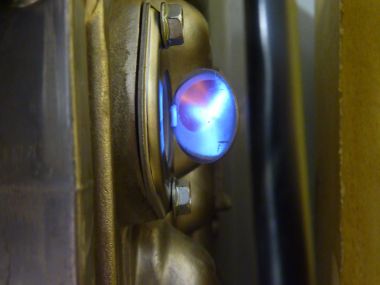

Zandmenneke
Bijgaand een foto van zo'n gele vlamflard. Deze gele vlammen zijn er niet constant, maar zo nu en dan en op verschillende plaatsen langs de rand van het branderdek . Heb de foto gemaakt door op automaat foto's te maken
Zoals gezegd, vlammen op branderdek zijn mooi blauw en constant.
DexterXL
Lijkt mij eerder dat het gewoon aangezogen stof of losgekomen stof,
normaal als het vlambeeld op de brander mooi helder blauw is, dan moet
het goed gaan :wink:
