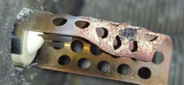

Ik verdenk de ontsteekunit, dus bijgevoegd een foto hoe ik hem aantrof.
Schoongemaakt vanwege een fluitend geluid, sifon was bijna verstopt met troep en warmtewisselaar ook fiks wat rommel van weggepoetst/opgezogen en tussen de lamellen uitgefriemeld. Ontsteker vrijwel niet aangeraakt maar ik had zo mijn twijfels over het verbogen rooster rond het ding (de ontsteekunit?).
Dus zit daar iets niet goed? Dit is precies zoals ik het aantrof, daarna heb ik een stofzuiger OVER elke afzonderlijke unit gehaald en het roostertje iets naar buiten getrokken om te kijken of dit te draaien was, maar besloten dat het zo (al jaren) werkt, dus dat ik er af ging blijven.
Het lijkt mij dat een vorig persoon die eraan heeft gezeten, het roostertje verbogen heeft en dat dit niet zo hoort, maar ik hoor graag jullie advies.
Kan doordat ik het miniem verschoven heb, het rooster nu kortsluiting maken met de ontsteker (?) en dat dit het probleem is? Kan ik deze eruit trekken, goedbuigen en weer terugzetten?
En terzijde, wat doet een ionisatie-electrode (dat bovenste ding, toch?)
Een ionisatiepen komt onder spanning te staan, zodra deze heet word springen elektronen over van de pen naar de massa, dat word gemeten en zo kan je dan zien of er een vlam is.
Die gloeiplug is gewoon door tijd en warmte zo verkreukeld, echter heeft deze ketel ook een nieuw pakking setje nodig en wat vakkundig onderhoud en niet alleen ff een stofzuiger erdoor.
Nogmaals open gemaakt en het roostertje is denk ik het probleem niet. De pennen van de ontsteker zijn veel korter dan ik gezien dacht te hebben.
Ik ben hem (de hele ketel) nu maar steeds opnieuw aan het herstarten (al een keer of 5) conform de handleiding dat het een paar keer kan duren, want er is m.i. niets verandert, dus ik begrijp niet waarom het niet zou werken :?
Daarom hebben we ook vakmensen, die weten vaak waar ze mee bezig zijn.
Het is geen ontsteekpen, maar een gloeiplug.
Als deze tijdens ontsteken niet rood word is hij defect.

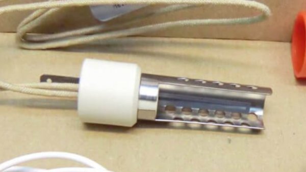

Gezien wat hier zichtbaar is, dacht ik dat het als een bougie werkte met ontstekingen:
Maar na een foto via hier, weet ik dat het er anders uit moet zien.

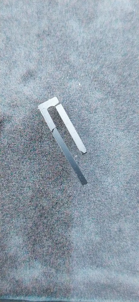

En heb ik dit in drie stukjes in mijn stofzuiger teruggevonden.
Zonder de vervorming van het rooster was dit m.i. nooit afgebroken
Morgen een nieuwe halen en meteen pakkingen vervangen.
