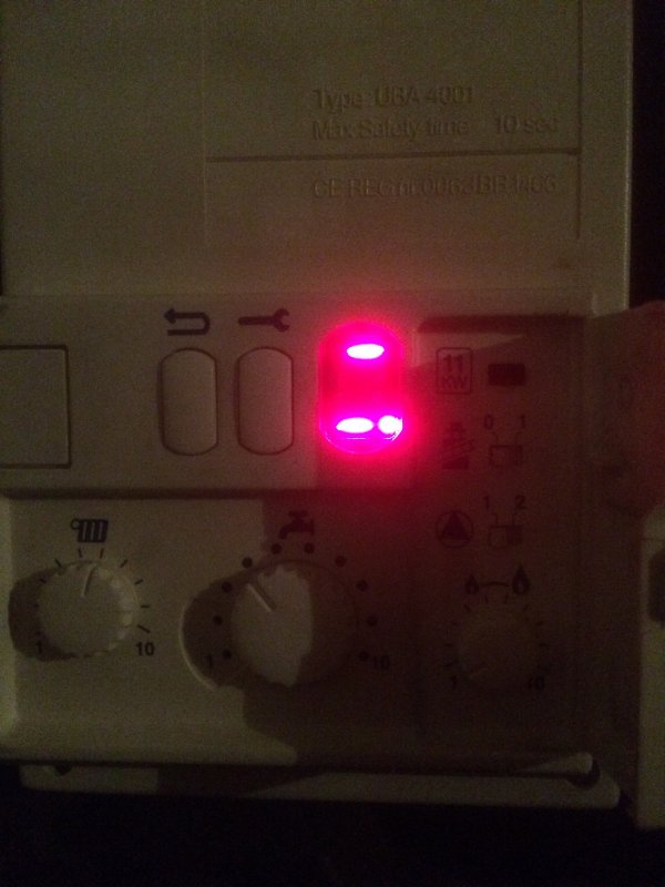

Hierboven een foto van de medling op de display,

De melding ik op de display zieter uit als bovensten en onderste streepje van de 8 indien de ketel brand ik weet niet of ik dit moet zien als de "=" zoals deze in de handleiding staat en staat voro warmte vraag tapwater? Op mijn ketel in in huis is - als deze brand, adt strookt met de handleiding warmtevraag CV.
