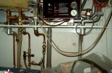

CV ketel spuwt ineens veel water de afvoerleiding in. Gaat via een slang die naast de wateraanvoer onder de boiler zit. Wat kan dat zijn?
Dit is een andere foto maar links onder de boiler zit een vergelijkbare slang
Een inlaatcombinatie die water loost om de iets te hoge druk te verhelpen.
De te hoge druk ontstaat door het opwarmen van het warm water in de boiler.
De inlaatcombinatie moet dat ook doen, het is dus normaal.
Normaal gesproken zal een inlaatcombinatie niet veel water spuwen, maar zal het eruit sijpelen. Komt er veel water, en blijft dat komen dan is vermoedelijk de inlaatcombinatie defect.
Tijdens opwarmen van de boiler bij gesloten kranen zal deze altijd enig water lozen.
