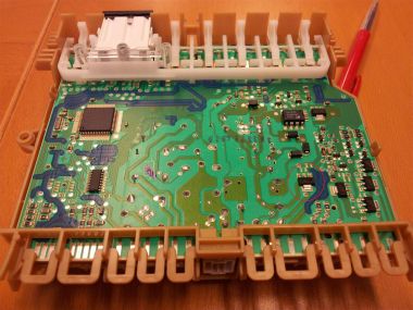

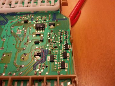

Ik heb de module open gemaakt en er is een triac geploft. Er is er eentje met een kratertje erin.
Nu kan ik aan de hand van het typenummer van de triac deze niet los vinden. Het nummer is: Z3M Y331.
Iemand een suggestie?

Foto plaatsen van module de positie en printpositienummer kan vaak al veel informatie geven over welk onderdeel deze triac aanstuurt en tevens welke triac dit is.

Joan T.
Deze onderdelen zouden het dan moeten zijn toch?
