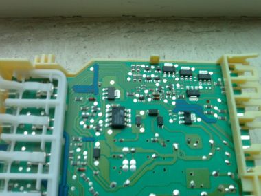

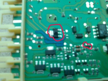

Ik heb de regeleenheid losgemaakt en zie dat er 2 onderdelen stuk zijn, er is op beide een stukje ic/triac of iets dergelijks weggesprongen.

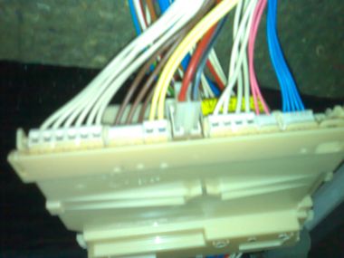

Ik kan de printbaan herleiden naar de aansluiting en kom uit naast de grote connector, als omschrijving staat daar ZUG, naar welk onderdeel loopt deze aansluiting.

Je zit een grote triac/ic waar een stukje uit is geslagen verderop een kleine waar een stukje uit is geslagen
Volg de banen op de print en kijk welke draden hier op aansluiten, meet de componenten door die achter die draden zitten, een triac klapt er niet zomaar uit.
Als u er een nieuwe module in zet zonder de oorzaak te weten gaat die module ook kapot.

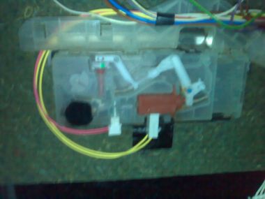

Ik heb goed gekeken waar de draad heengaat van de printbaan met de defecte onderdelen op de regeleenheid

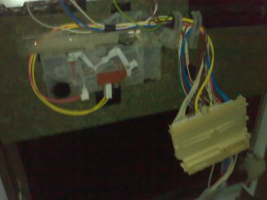

De printbaan loopt naar de aansluiting met de 2 gele draaden, deze lopen naar het bakje waar je de vaatwas tabletten in doet.
Ik heb de gele steker van het bruine ding afgehaald en 1 pin is erg smerig, niet zwart gebrand. moet er een bruin ding in of kan ik de connector schoonmaken en hopen dat het goed gaat.
Het bruine ding werkte wel gewoon goed, het bakje was altijd leeg als de machine klaar was.

Dat bruine ding is geen schakelaar maar een actuator. Deze opent via het blauwe asje de zeepbakdeksel. Nu is waarschijnlijk de afdichting van het asje lek. Er komt wat water bij de actuatoraansluiting en de triac op de module klapt er uit. Het beste kun je de actuator, het blauwe asje incl. afdichting en de module vervangen.

Ik heb nog eens goed gekeken en "Storingsmonteur" heeft gelijk, ik zie troep rond het asje zitten en ook op de acuator.
De actuator heb ik er al uit, hoe krijg ik het blauwe asje eruit?
Storingsmonteur
Die is wat lastiger. Eerst moet de deksel van de zeepbak eraf. Zorg dat je een nieuw asje klaar hebt liggen. Knip nu met een kniptang het kopje van het oude asje af. Zorg dat je de witte hevel waar die in zit op zijn plaats houd. Trek nu het asje er richting zeepbak uit. verwijder ook de rubber afdichting. Plaats nu het nieuwe asje met afdichting en klik deze weer in de witte hevel. Plaats de zeepbakdeksel terug en klaar.
