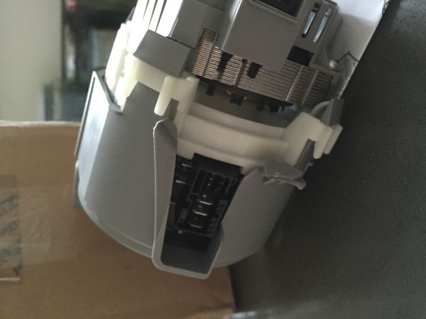

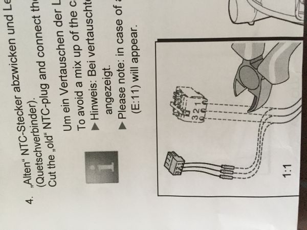

Ik heb via een particulier een pomp gekocht (type 00654575). Omdat het een nieuwer type pomp is heeft deze een andere aansluiting waarvoor een aparte kabelboom erbij zit. Echter mist hier een zgn. NTC plug voor de aansluiting zie ook foto's. Ik heb al verschillende zaken gebeld maar deze plug kan ik helaas nergens los krijgen. Weet iemand nog een oplossing hiervoor? Enige dat ik nog kan bedenken is de kabel er direct op solderen. Het betreft de bovenste plug in de 2de foto. Graag hoor ik of iemand nog ideeën heeft.

Ik zou hem erop solderen en dan 3 verschillende kleuren gebruiken voor 1, 2, 3.
Let goed op dat je draden één op één doet overéénkomend met de plug.
Niet te lang solderen , en 3x een krimpkousje erover.
