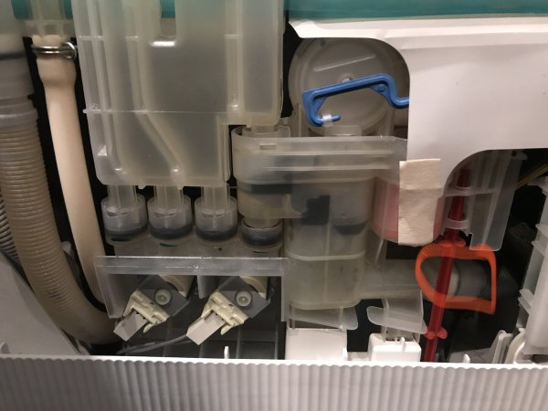

Al enige tijd kamp ik met het probleem dat onze Neff vaatwasser (S55M55X3EU/13) te weinig water neemt om de vaat grondig schoon te krijgen.
Door het tekort aan water is er amper sprake van stralen uit de sproeiarmen met als resultaat dat het vaatwasblokje niet oplost en de vaat vies blijft.
Om dit op te lossen gooi ik na het afpompen (het begin van elk programma) een liter water in de kuip. Hierna is de vaat wel schoon..
Wat heb ik al gedaan?
Filter + fijnfilter schoongemaakt
Niveau kamer grondig gereinigd (zie foto)
Labyrinth grondig gereinigd. (zie foto)
Na bovenstaande handelingen ging het vaatwassen 2 weken goed, hierna begonnen de problemen opnieuw.
Heeft er hier iemand nog suggesties wat ik zou kunnen doen om mijn probleem te verhelpen?

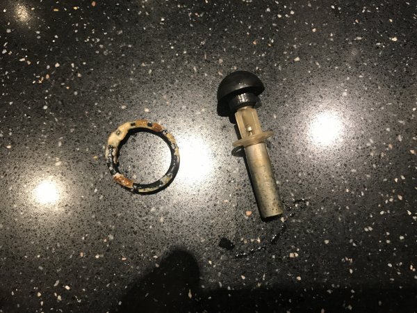

Afloopventiel even losmaken en het metalen asje roest vrij maken zodat hij weer soepel kan openen en sluiten.
Kan water uit lopen van het labyrint dus even opvangen met handdoek.

Ik heb het afloopventiell verwijderd en het asje schoongemaakt.
Het asje was niet hevig gecorrodeerd en kon soepel in en uit bewegen maar toch heb ik heb m iets opgepoetst.
Ik heb natuurlijk ook direct even getest, maar lijkt geen verschil te maken.
Na het afpompen (begin programma) loopt het reservoir helemaal vol. Hierna loopt deze weer leeg en lijkt het afloopventiel pulserend te werken (hoort dit?).

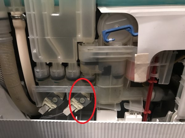

Heb je de slang naar kuip ook gereinigd?
DeNnZ
Deze bedoel je?
Alleen zover ik er met mn vinger in kon komen...
Tips voor het reinigen van deze slang?

Oke, ik heb de stoute schoenen aangetrokken en de aangewezen slang eens schoongemaakt.
Ik heb de slang losgemaakt van de vlotterkamer, maar dan kun je de slang nog steeds niet echt grondig reinigen zonder handige tools.
Ik heb vervolgens een plaatstaal frontje (onder de deur) verwijderd door twee torqx schroeven los te halen. Hierna kon ik, na het weghalen van wat isolatiemateriaal, de slang van de kuip voorzichtig lostrekken. Zo kon ik de slang goed schoonmaken en kan je vertellen dat er behoorlijk wat troep uit kwam zetten.
Na het schoonmaken alles weer gemonteerd en getest… Et voila, alles werkt naar behoren!!
Nooit verwacht dat de blokkade in de slang (wat niet eens een gehele blokkade was) dit euvel veroorzaakte.
Maar ik denk nu te begrijpen wat er dan precies mis ging.
Door de blokkade in de slang, liep het water uit het reservoir na het afpompen aan het begin van het programma maar heel slecht de kuip in. Resultaat hiervan was dat de vlotterkamer hierdoor snel volliep en het afpompen dus inschakelde ergo, er werd schoonwater weggepompt. Dit gebeurde pulserend omdat de vlotterkamer dan telkens volliep en dan weer leeggepompt werd.. Vervolgens weer volliep en weer leeg gepompt werd, etc, etc, etc..

Jouw conclusie is helemaal de juiste , doordat het water niet snel genoeg kan doorlopen naar de kuip wordt de afvoerpomp ingeschakeld omdat het rode tonnetje in de niveauregelaar omhoog gaat.
