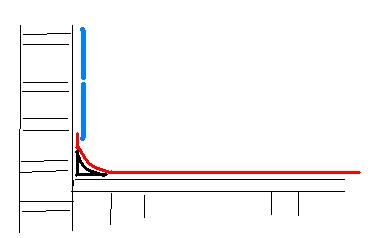

    Waarom zo krampachtig wat betreft houtenvloer in een badkamer. Een kunststof met gelaste naden en tegen de muren een paar cm omhoog gezet. Holle plinten in de overgang vloer muur en je hebt een perfecte vloer.
    Naden gebrand/gekit daar zou ik zeker niet voor kiezen. Laat je nog eens goed voorlichten.
    Lassen met hetelucht wel. Wees zeker dat er een vakman komt. Wordt er slecht gelast zit je met een probleem dat je haast niet meer kan oplossen.

    Zoek eens op "waterdichte ontkoppelingsmatten", deze zijn oa. toepasbaar voor dergelijke situaties. Anders zijn er ook tegellijmfabrikanten die een speciale coating hebben ontwikkeld.
