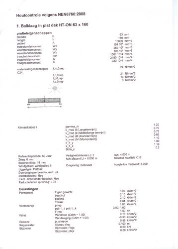

Ik ben benieuwd naar de mogelijkheden voor een natuurlijke dakbedekking op een bestaande uitbouw en carport met een betere geluid en warmte isolatie als doel.
De volgende gegevens ben ik tegen gekomen:
Mos-sedum dak: hoogte 30-60 mm extra gewicht < 30 kg/m2
Kruidendak (Sedum-mos): hoogte 70-120 mm extra gewicht < 50-150 kg/m2
Kruidendak (Sedum-gras): hoogte 80-160 mm extra gewicht < 50-150 kg/m2
Kruidendak (Gras): hoogte 100-260 mm extra gewicht < 150 kg/m2
Tuindak (Modern): hoogte 240-1050 mm extra gewicht < 280-585 kg/m2
Tuindak (Klassiek): hoogte 300-1000 mm extra gewicht < 530-900 kg/m2
Gezien de hoogte heeft sedum-mos de voorkeur, maar de grote vraag is of het bestaande dak dit kan dragen.

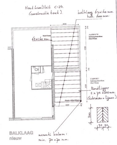

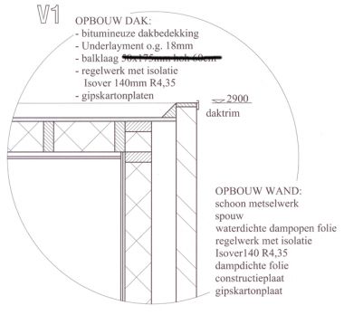

De daken van aanbouw en carport hebben een aparte afwatering en een scheiding halverwege. Het zijn ook twee verschillende constructies.
Aanbouw 5700x4030mm Balklaag 63x160mm hoh 600mm
Carport 5300x4000mm Balklaag 40x175 hoh 600mm
Beide daken lopen af na de afwatering toe met ongeveer 1 cm per meter.
De carport zal ook nog voorzien worden van een plafond, maar ik verwacht dat het gewicht hiervan zal minimaal zijn tov het gewicht van een groen dak.
Bouwtekening van de constructie toegevoegd en een groot exemplaar extern.
