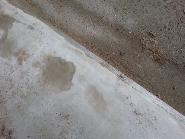

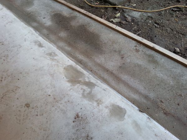

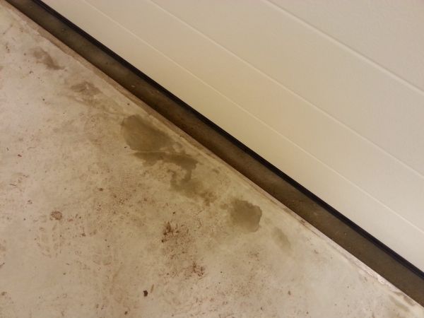

In mijn garage is een cement dekvloer gestort met een waterkering profiel .
Ik heb hem later met een egaline mooi glad gemaakt ,Nu zie ik bij de deur wat natte plekken volgens mij (zie foto's)
De band die onder en buiten de garage deur zit is gelijk met de cementdek vloer mee gestort en als het regent wordt dus die band nat en nu denk ik dat het vocht van die cementen band verder trekt onder het alu profiel naar de binnen kant.
Wat kan ik hier aan doen?
Gr Ron
Het enige wat je er volgens mij aan kunt doen, is een waterdichte coating aanbrengen op het stukje wat buiten zit.

Dat opstaande kantje aan het ende van de vloer zal niet meewerken aan een goede afwatering van buiten. Na coaten kan het water daar nog zelfs achter kruipen. De vloer wordt dan ongemerkt nat en het vocht kan na coaten voor nog grotere problemen zorgen omdat het vocht niet kan uitdampen.
Je kan overwegen om een rvs lekdorpel aan te brengen. het water wat van de deur druipt komt daarop en wordt dan netjes afgevoerd zonder het laatste stukje vloer nat te maken.

Probleem is dat vocht doortrekt in het cement.
een waterkeringsprofiel inslijpen helpt wel het water te keren maar dit water trekt nog altijd door het cement.
34 cm is idd wel een aardig stuk voor een bescheiden dorpeltje. :lol:
coaten kan ook wel hoor. let wel dat het water niet door de rand (opstaand kantje) alsnog het cement intrekt. ik zie een opstand kantje aan de rand van de vloer. Water wat op het buitendeel van de vloer komt kan niet weg of trekt tussen vloer en de opstaande kant.
De dorpel gewoon schuin aansmeren met cementmortel, het water loopt dan niet binnen.

Dat opstaande kantje is een steigerplank die gaat weg en dan komt mijn straatwerk er tegen
Aan de binnenkant zit een alu waterkering profiel en die zit in de garage als de deur dicht zit.
vandaar uit loopt het iets schuin af naar de steigerplank
Als de waterkering goed afloopt en het regenwater van de deur goed afvoert is daar niet veel mis mee. Als dat water over het buitendeel afloopt neemt het wel water op. Zeker met de buien van de laatste weken kan het onder de aluminium keerring trekken je garage in.
nu droogt het nog redelijk snel maar na het coaten kan het water slechter weg.
je zal het buitendeel moeten beschermen tegen de regen.
Bedenk waar het water komen kan en neem daartegen maatregelen.
Laat je bestrating ook van de garage aflopen zodat het niet tussen het straatwerk en vloer komt.
Als u het stukje onder deur schuin laat aflopen hoeft er niets beschermd te worden want het water loopt altijd weg, het trekt ook niet onder de aluminium strip door.
Vrijwel alle garages worden gemaakt met een schuin aflopende dorpel.
Na het aansmeren de cementmortel een paar laten drogen en dan met een papje van pure cement na smeren, dan weet u zeker dat het water niet door de dorpel trekt en wordt het schuine stuk mooi glad.
