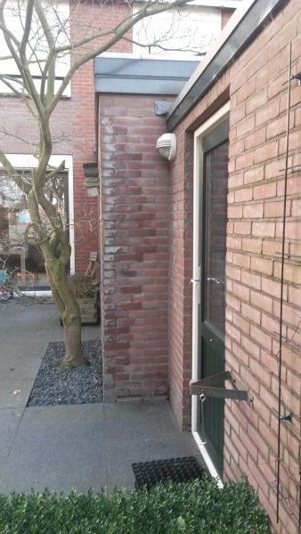

Hoi,
sinds dit najaar hebben we ineens een muur die lang nat blijft (zie foto). Het is een stukje zijmuur man de uitbouw die tussen de oorspronkelijke schuur (nu washok) en woning gemaakt is. het vreemde is dat er aan de voorkant (dus om de hoek) geen natte plekken zijn.
ik heb niet het idee dat het vanuit het dak komt aangezien de eerste rijen steen gewoon droog zijn. Maar ik heb er eigenlijk helemaal geen verstand van ;)
Heeft iemand van jullie een idee hoe dit komt en wat we er eventueel aan kunnen doen? Is dit iets wat kan blijven liggen of raden jullie me aan er zsm wat aan te laten doen?
Bedankt alvast!
Als er aan de binnenkant niets te zien is...
Hoe ziet er op het dak uit?

Ik zie een boompje met een tak die ook nog eens vertakt ongeveer op de natte plek. Al eens een fles water aan het uiteinde van de tak leeg laten lopen en gekeken hoe het water stroomt?
Het is niet bepaald droog geweest dus met die simulatie kun je misschien de ellende opheffen door te tak te snoeien.
