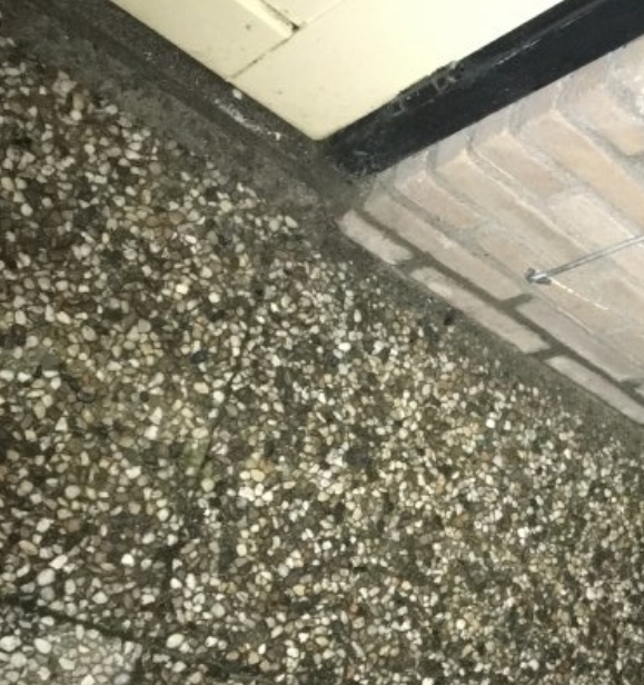

Ik heb net mijn eerste huis gekocht. Het is een hoekwoning met carport. Nu zag ik vandaag dat het onder de carport op de oprit zelf en de eerste 10 cm van de buitenmuur nat word.

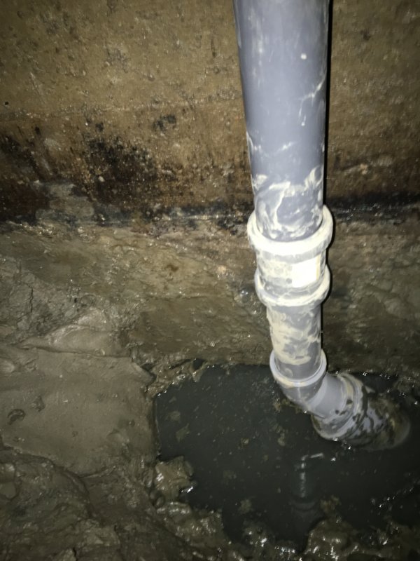

Wel heb ik last gehad van een lekke afvoer in de keuken (de eerste dag dat we introkken) en dit deel ook vervangen.

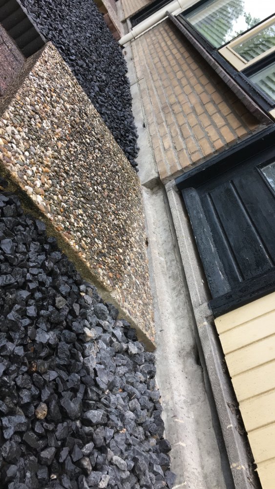

ook zie ik het achter het huis bij de achtergevel:

Als die lekkage nu goed is opgelost zijn er in ieder geval twee zaken te checken:
- ventilatie kruipruimte
- afschot tegels

Bij de gerepareerde leiding staat nog wel water om de nieuwe leiding heen. als ik water laat afvoeren zie ik geen stroming en het water word ook niet hoger. Is dit dan grondwater?

Als het grondwater in de tuin op hetzelfde niveau staat weet je zeker wat het water in de kruipruimte is. Die kuil kan je opvullen met schoon zand.

Zoals je op de foto van de leiding ziet is de wand erachter van de kruipruimte ook vochtig. Klopt het wel dat daar vocht doorheen kan trekken? Of zal dit condens zijn wat er op slaat oid?

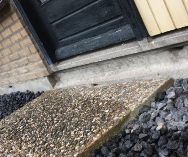

ook valt me op dat achter tegel werk veel te hoog ligt als je dat vergelijkt met voor kant dan kan er zo water in de muur stromen.
voorkant
achter onder de deur zit lood ter bescherming kozijn ook maar nu zit het in water dus gaat kozijn ook rotten onder de dorpel.

Het is niet dat achter het straatwerk te hoog ligt. Het straatwerk voor ligt te laag. Bouwbesluit schrijft als toegankelijkheids-eis een maximale hoogte van 20 mm voor tussen peil/bestrating en bovenzijde dorpel.

De hoogte van achter is zeker te hoog want voor heb je ontluchting gaten en deze zitten normaal ook achter zou je zeggen daar kan dan water in de spouw komen en daar blijft het ook nat.
Veel drainage zal er wel niet zijn je ziet het water al net onder fundatie muur staan.
Bij mij thuis is de hoogte van straat en entree huis 300mm zo zijn alle huizen hier gebouwd.
