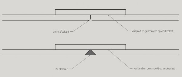

Mijn pas gebouwde woning heeft een aantal overstekken van zo'n 40 cm. Deze wil ik voorzien van wit WBP multiplex in lange lengtes.
Hoe kan ik het beste de naden tussen de multiplex panelen afwerken. Ik neem aan dat er een kleine afstand gehouden moet worden, maar dat geeft meteen zo'n zichtbare naad. Kan ik deze zichtbare naad plamuren of kitten om de schaduwwerking op te heffen?
De regels lopen overigens in de lengte richting van de panelen, dus haaks op de naad. Geeft dat nog extra problemen?

Klopt. Het aanbrengen gaat zeker lukken, maar ik wilde nog wat advies welke mogelijkheden er zijn om de naden zo min mogelijk te laten opvallen.
Ik zie in de buurt vaak dat er een naad van 10 mm wordt aangehouden en niet wordt gedicht, dat vind ik niet zo mooi dus ik vroeg me af of het ook anders kan.

Volgens de verwerkingsvoorschriften van een aantal merken moeten de naden minimaal 10 mm open blijven.

Ik heb eens in de omgeving gekeken en zie ook behoorlijk wat huizen waarbij de naden zijn afgewerkt. Zowel helemaal vlak als met V groef. Dat zou dus niet de manier zijn, maar in de praktijk neemt men het niet zo nauw?

Ik wil de naden gaan wegwerken, dus niet met een open naad van 10 mm. Daarvoor heb ik wat schetsjes gemaakt. Welke optie zal het beste werken en wordt ook door aannemers toegepast?
Verwarming Sp.
Gewoon open laten, zoals voorgeschreven. Zet je ze dicht, dan lijkt dat 5 jaar mooi en daarna komt de spijt.

Aannemers houden de naad open.
