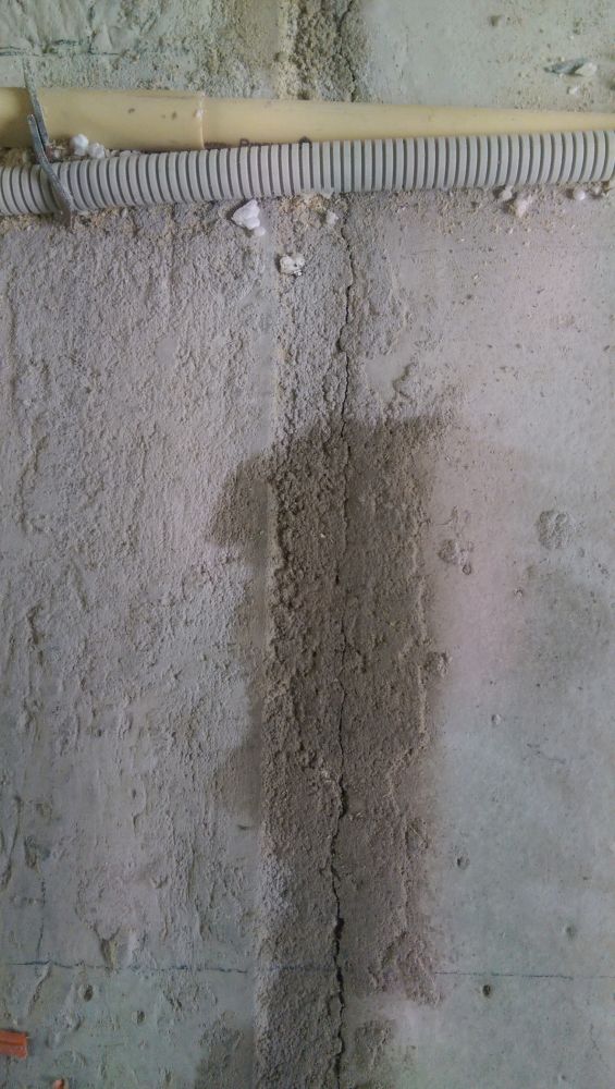

Ben bezig met de voorbereidibg voor de dekvloer en zag tussen de breedplaatvloer wat naden, moet ik deze nog vullen of kan dat geen kwaad?
Rola
Weet je zeker dat het een breedplaatvloer is en geen kanaalplaatvloer?
Bij de eerste moet er een constructieve druklaag over en geen dekvloer=smeervloer

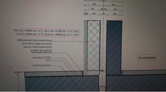

Als het goed is wel. Volgens de technische tekeningen hebben ze op de 1 ste ook geen druk laag maar een schuimbetonlaag en een dekvloer.
Kan je die technische tekening plaatsen?
Figo22
Zie bijlage
Rola
Ik zie geen tekst breedplaatvloer?
Boertje125
Met die naad tussen de kanaalplaten hoeft je niets te doen.
Stop wel een krimpnet in je afwerkvloer ander scheurt die ook.

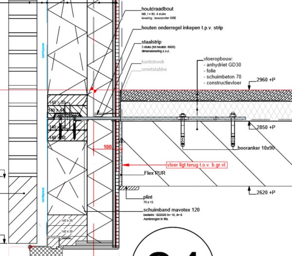

Schuimbeton staat er ook niet op :?:
Figo22
Beste IJkenhout,
Heb nu de uitgebreide tekening toegevoegd. Hierop staat de opbouw van de vloer.
Je bouwt zelf het huis (af)? Wat is de functie van het schuimbeton (dat er nu niet zit)?
Figo22
Dakopbouw is casco opgeleverd 2de verdieping. Begane grond en de 1ste was er al paar jaar terug gebouwd. Denk dat ze op de 1ste schuimbeton voor de isolatie hebben gebruikt. Begane grond is er geen schuimbeton maar vanaf de kruipruimte geisoleerd. Omdat ik geen isolatie nodig heb, ga ik dus boven alleen een dekvloer laten storten.
