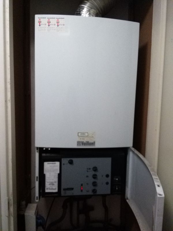

Hallo allemaal,
Ik heb een ketel van Vaillant.
Sinds gisteravond wordt het warme water uit de kraan na ongeveer 5 min. ijskoud.
De verwarming werkt wel gewoon.

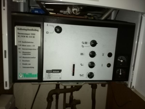

Ik heb op de ketel gekeken en zie het wijzertje van de temperatuur bij het open zetten van de warme kraan omhoog gaan (het kraanwater wordt ook heet), waarna het na ongeveer 5 min. weer naar de 0 zakt en het water weer koud wordt.
De ketel heb ik al bijgevuld dus daar kan het niet aan liggen. Iemand enig idee wat ik hier aan kan doen of wat er aan de hand kan zijn?
Bedankt alvast!
Als je warmwater koud wordt, brand de ketel dan nog? Brand het lampje van de brander?
Zo ja, wordt de cv buis links onder de ketel heet tijdens warmwater tappen?
Komt het probleem bij alle warmwater kranen voor als je deze VOL open zet?
Beste Screech,
Zodra het water koud wordt brandt het lampje niet. Ook hoor je de vlam uit gaan. Daarnaast zakt het wijzertje van de graden (het wijzertje rechtsboven) dan weer naar 0.
Het probleem komt inderdaad voor bij alle warmwater kranen als je deze vol open zet.
P.S. we hebben dit probleem sinds er in de kast naast onze CV kast (CV van een andere bewoner) een nieuwe ketel is geplaatst, met veel stof van dien. Zou dit er mee te maken kunnen hebben?
