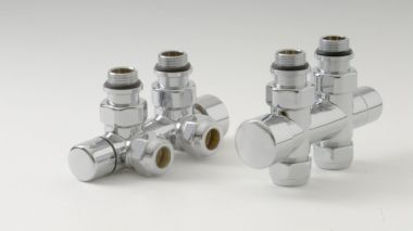

Zitten er ook voetventielen op de koude radiatoren?
Zo ja deze open draaien.
2464_TWASVCACU7AQ3CARJJ2APCASHPN5SCA17Q05OCAJ5STRBCABN2SV9CAS8EVDVCAKSDYOACAXPU4A6CAKWQ1E8CA8GU2NFCAA83DSECA6D2R01CA8XRD95CAFTAPZ2CAUQ12SRCAW8YYR4CA9XP5AXCAL616OPCAFZ6FABCAE0V2EICAE3JI4QCAZRD4C0_1.jpg
Bij mijn nieuwe installatie heb ik op elke radiator aftapkraantjes zitten. ZO kan ik per radiator aftappen, zonder het hele systeem te moeten legen. Of u dat heeft weet ik niet. Wellicht staan de voetventielen dicht? Had ik de eerste keer nl...
Bij mij zien deze er zo uit:
