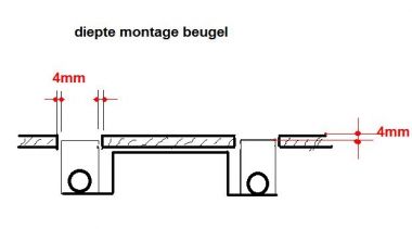

Hoe kan de muurplaat het makkelijkste gemonteerd worden? Moet dit in de muur gefreesd of anderszins.
Boudewijn 033
Frezen , boren, hakken, is de manier ja.

En zo diep moet je hem plaatsen
Zie me tekening

Het gearceerde deel, begrijp ik, is dus het aanzicht van de muur waar je tegen aan kijkt. M.a.w. hier komt later de kraan op. Mijn muur is trouwens van Ytong blokken.
In het middelste deel vd beugel heeft dus de bevestigingsgaten, maar je moet dus wel hakken en boren tot alles diep genoeg zit.
Henk253
Dit is een door snede van de muur je ziet die muurplaat
en dat schuine gestreepte zijn de tegels.
het zijn Ytong blokken je kan met behulp van speed boor gaatjes boren onder elkander en uit krabben
of je huurt een sleuvenfrees

Ytong is een van de makkelijkste materialen om dit in te bouwen. Zorg wel dat de muurplaat waterpas in de muur zit en de schroefdraad haaks op de wand zit. Maw de hartlijn van de muurplaat haaks op de wand. Zo kun je later vrij eenvoudig de kraan netjes monteren. Een onzorgvuldig geplaatste muurplaat is later een bron van ergernis.
Voor de rest sluit ik me bij Henk aan.
