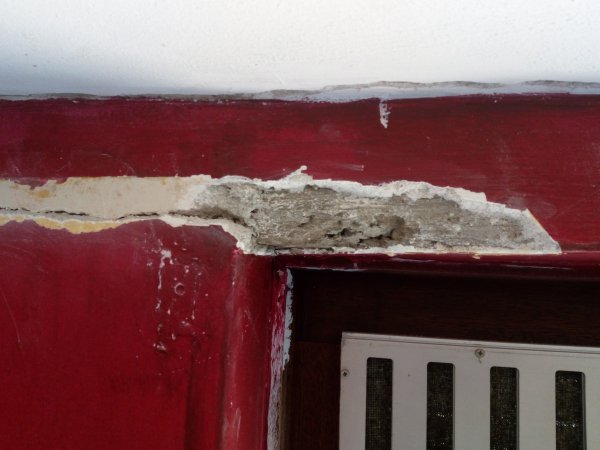

Hallo ik heb 2 van zulke plekken met een scheur, waarmee kan ik deze het beste mee op vullen .?
Andre**
Hallo, deze scheur en opening in de muur, waarmee vul ik deze op,? Mvg Andre

De scheur verder uitkappen. Zodat er 5 cm breed gaasband in geplakt kan worden. Vervolgens voorstrijken die zuiging op heft. En dicht smeren met een hechtgips. Op de eerste foto is dit niet van toepassing. Maar heel eerlijk is het maar een oplapmiddel. Bij tweede foto zie ik volgens mij ook haarscheurtjes. Zelf zou ik alles er afhalen hoekstrippen plaatsen en opnieuw beginnen.
Eerst nog even kijken naar de oorzaak van de scheur. Ligt er een latei? Steunt de vloer erboven op die muur?

De vloer er boven steunt er volgens mij op. Ik weet niet wat een latei is.
Andre**
Ik zie verder geen latei zitten, het raam is wel 2meter 50 breed en 150 hoog, dus zal er toch wel iets van een latei zitten.
Plaats even wat foto's van wat verder weg en vanaf de buitenkant (als de scheur daar ook zit).

Ik heb beide gaten en scheuren al dicht gestuct afgelopen weekend ik kan dus geen fotos meer sturen ik had haast tis de slaapkamer .Het is redelijk goed gegaan en daarna overschilderd,bedankt voor de reacties.
