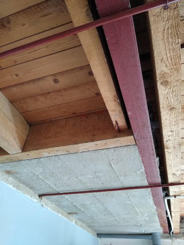

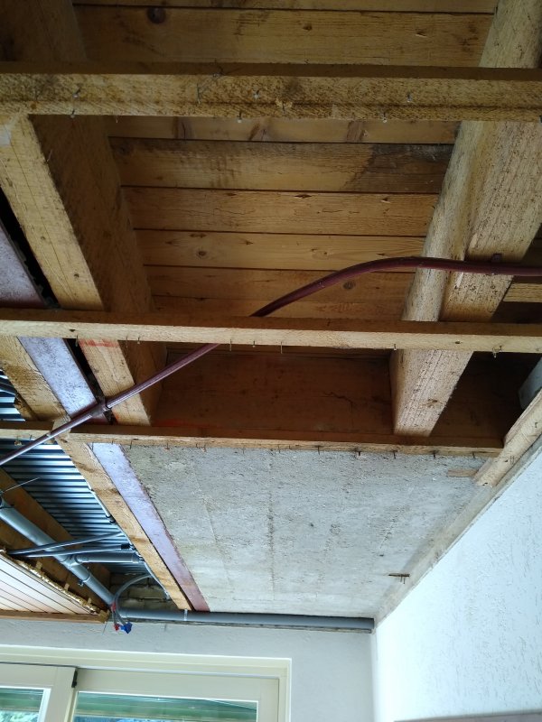

Ik ben wat opties aan het verkennen met voor- en nadelen voor een gewijzigde indeling van de begane grond van mijn woning.
Bij de bouw van de woning in 1957 is op de 1e verdieping een badkamervloertje van circa 2,5 m x 2,5 m gestort tussen de flenzen van twee stalen I profielen (180 mm). De stalen profielen van circa 4 m liggen op de buitenmuur en een dragende binnenmuur. De badkamermuren staan op de stalen profielen. Er is inmiddels geen bad o.i.d. meer aanwezig op de badkamervloer.
Op de begane grond precies in het midden van de stalen profielen bevindt zich een halfsteensmuur tussen de kamer en de keuken. Hierboven bevinden zich geen muren.
Nou heb ik al wat destructief onderzoek lopen :). Maar mijn vraag is of zonder destructief onderzoek aan de muur valt te zeggen of de gestorte vloer tussen de flenzen zelfdragend is? Of wordt deze mede gedragen door de muur op de begane grond?
Keukenzijde:
Kamerzijde:
