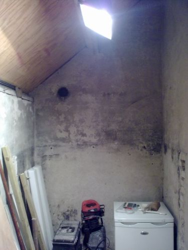

Hallo mensen.
Ik wil graag de muren van mijn schuur een opknapbeurt geven voor ik mijn
elektra erin ga maken.
Nu zit er op de muren al een cement laag waar in het verleden de muur mee gestuct is, hiervan laat alleen de toplaag op sommige plaatsen los, het meeste eronder zit nog wel goed vast.
Welk product kan ik hiervoor het beste gebruiken? gewoon cement of bv de grijze mortel van beamix die ze bij de bouwmarkt verkopen?
moet ik een voorstrijk gebruiken (voor zuigende ondergrond) ? of gewoon even nat maken voor het stucen?
zijn er verder nog belangrijke dingen om rekening mee te houden?
Voor de duidelijkheid het gaat dus om de binnenmuren.
Mvg Rolf

Kun je een foto van de muur maken die je wilt stucen
Maurice81
ik hoop dat dit een beetje duidelijkheid geeft :D
Gr Rolf
Het beste is, om alles wat los zit of hol klinkt er af te bikken.
Daarna de muren voorstrijken met betacontakt, en daarna met een cementgebonden stucmiddel de muren vlak stucen.

Google even op 'kalkcementpleister'. Dat spul is goed te verwerken, ook voor de DHZ'ert. Let er wel op dat als je de wanden spiegelglad wilt hebben je daarna nog over de hele wand een dunpleister aan moet brengen.

het is me iniedergeval duidelijk wat voor spul ik moet hebben, het enige wat me nog niet helemaal duidelijk is wat voor voorstrijk je nou moet hebben.
@peter, jij zegt Betacontakt, bedoel je dan Betocontakt van knauf bijvoorbeeld? ik zou gezien de omschrijving op de verpakking (voor gladde ondergronden) zelf eerder denken dat je beter de stucprimer kan gebruiken daar staat voor onregelmatige en zuigende ondergronden op. of heb ik het helemaal mis? ik heb nog een emmertje betocontakt staan dus opzich zou dat mooi zijn maar ik wil ook niet het verkeerde erop smeren zodat ik het over een poosje opnieuw kan doen.
Groeten Rolf
Ja ik bedoelde Betocontakt.
Scheelt maar 1 letter. :wink:
Maurice81
Haha dat dacht ik al, maar dat kun je dus prima gebruiken begrijp ik?
Ja hoor in dit geval wel.
