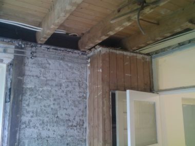

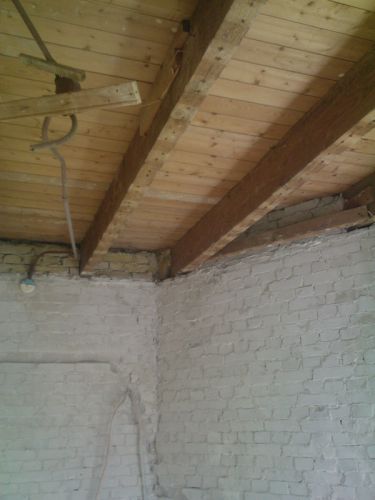

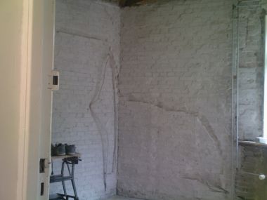

Ik wil vandaag twee muren stucen. Ik wilde dit in twee fasen stucen.
fase 1) grote gaten en nieuw electra leidingen vullen en wapeningsgaas aanbrengen. (vandaag)
fase 2) Recht trekken en in het lood zetten met profielen (volgende week)
Gisteren heb ik de muur geel gemaakt met de voorstrijk. :D
De muur is van baksteen (erg onregelmatig en veel gaten, vroeger liepen er lodenleidingen en de uitgehakte delen zijn nog zichtbaar (paar centimeter diep). Zie foto andere item:
Vandaag wilde ik de grote gaten vullen en de nieuw gehakte leidingen uitvullen. Eventueel wil ik de delen van de muur die erg terugvallen eveneens uitvullen (lange lat en waterpas om te checken). Ik zal MP75 gebruiken.
Vraag 1) Is dit een correcte werkwijze?
Vraag 2) Wapeningsgaas: Is dit een correct stappenplan
eerst gaten vullen, dan wapeningsgaas en vervolgens nog een laagje over het wapeningsgaas
vraag 3) Omdat de muur erg onregelmatig is wil ik stucprofielen gebruiken. Deze kan ik toch het beste pas net voor fase 2 aanbrengen?
