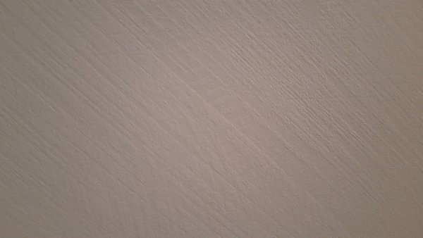

Heb de muren glad laten afsmeren, lichtjes opgeschuurd, stofvrij gemaakt, voorstrijk er opgezet en vervolgens gaan sauzen. Heb alles het boekje gedaan, maar mijn muren en plafond zijn verschrikkelijk lelijk geworden. Gladde plekken afgewisseld met allemaal vegen. Uitvoerder schildersbedrijf laten komen en die zei zoiets nog nooit gezien te hebben, maar was verder geen probleem. Moest de muurverf verdunnen met 2 kopjes water en wat dikker opbrengen. Dit gedaan, echter het effect bleef hetzelfde. Weer gebeld en afgesproken dat ik een muurtje weer glad ga schuren en dan weer sauzen. Heb ik gedaan (muur was weer spekglad, alleen de saus schuur je er met geen mogelijk helemaal af) met als gevolg dat de muur wel witter is geworden, maar de strepen 3x zo hard zijn teruggekomen.
Ik ben me ten einde raad en ben bang dat ik alles machinaal moet laten opschuren (met de hand is geen optie), terwijl ik net alles heb laten stucen..
Is er iemand die mij kan helpen??.

Waarmee hebt u gesausd?
Het lijkt of u een blokkwast hebt gebruikt.

Nee met een vachtroller, ook van het schildersbedrijf. Maar daar lijkt het inderdaad op.

Met een vlakschuurmachine de muren vlak maken een optie?

Met welke korrel heeft u geschuurd? Aanbevolen 240! Het lijk wel of er met 80 is geschuurd. Zijn 2 opties. Schuren tot je erbij neer valt of. Opnieuw over pleisteren.

Korrel 400, dus echt heel fijn

Sorry niet scherp genoeg. 240 was voelde geweest. Had even niet door dat jij de vraagsteller was

Tja dat kan. Word wel stofbende Je kunt ook een wand schuurmachine huren met stofafzuiging. Hoop dat je het er dan uit krijgt. En je hoeft normaal gesproken hoeft niet de gehele wand te schuren alvorens het sausen. Vaak alleen de hoeken en af en toe kan er een rulletje dat is blijven staan van spackmes.

Heb je dat stofvrij maken na het schuren heel nat gedaan?

Nee met een vochtige doek. Nat gemaakt en heel goed uitgewrongen. Muur was wel goed schoon.

Muur ook gerolt met viltroller tijdens het voorstrijken?

Nee met een blokkwast. Schildersbedrijf zei dit ik kon kiezen uit sprayen, blokkwast of rollen.

Als het erg nat wordt kun je deels de stuuc weer wegvegen, maar dat Heb je dus niet gedaan. Dit is je voorstrijk.

Dat zou het de strepen wel eens kunnen verklaren. Ik zou om te proberen de ongesausde muren opschuren. Opnieuw voorstrijken met lak viltrollertje. Voorstrijk 1 op 4 verdunnen en gelijkmatig uitrollen. Sorry dat ik dit zeg maar een schilder die voorstrijk advies geeft om op te brengen met een kwast. Jij mag hem mijn advies wel weer geven. Succes

En de muren die al wel gesausd zijn?.
AJ1973
En schuren met korrel 240 of is 400 ook goed.
De dikkere strepen zijn bijna niet glad te krijgen

Hopen dat je het er het er nog uit kan schuren. Maar dat zal niet meevallen. Een een gesausde muur schuren valt niet mee.

240 is voldoende. Met 400 sta je nog langer te schuren.
