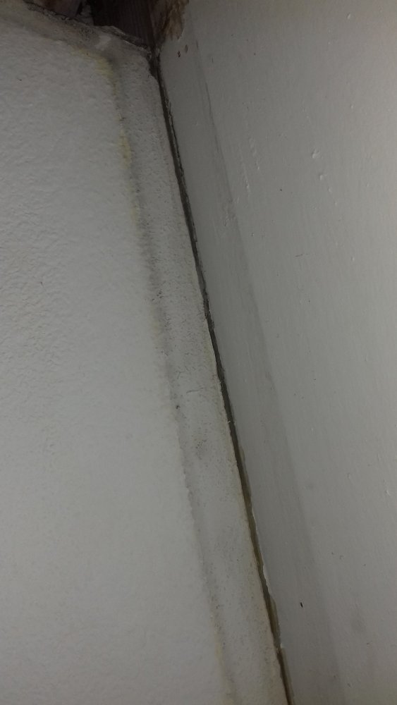

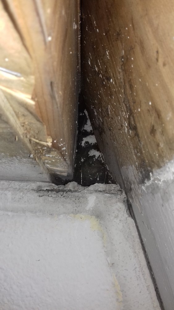

Ik zit een beetje te twijfelen hoe ik het beste gaten kan dichten om muizen te weren, vandaar mijn vraag hier op het forum.
Zoals op de foto te zien, betreft dit een behoorlijk gat van circa 20 cm.
In de andere wand zit ook een behoorlijk gat, echter zie ik dat die buren al staalwol hebben geplaatst. Ik weet niet zeker of het staalwol is, moet eigenlijk even voelen of het daadwerkelijk staalwol is.
Van het ene gat naar het andere gat zaten allemaal muizen/ratten keutels op het hout van het plafond (gaat langs twee kamers, circa 15 meter in de lengte).
Ik heb muizenvallen en lokmiddel gekocht, en hoop ze te vangen. Ook heb ik staalwol gekocht.
Omdat het een behoorlijk gat is, was mijn idee om het op te vullen met staalwol, daarna af te kitten met weringspasta. Ik wil de randen ook afkitten, zie foto hieronder.
Ik zit er ook aan te denken om het hele pad te dichten met PUR schuim, en daarna de planken terug te plaatsen. Misschien overbodig of toch niet … Ik hoor graag jullie tips.

In die driehoek kan je een stuk multiplex zetten. Wel even controleren of er geen ventilatie nodig is. Kiertjes van minder dan 1cm zijn geen probleem.
Delsey
Bedankt voor je reactie.
Ik ben bang dat ze door multiplex heen knagen. Er zijn ramen aanwezig, dus ik ga het helemaal dicht maken.
Dacht zelf aan Staalwol, en daarna afkitten met weringspasta.

18mm Multiplex komen ze echt niet doorheen hoor. Er is ook geen houvast om te beginnen met knagen.

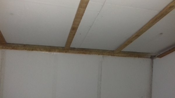

Kan helaas niks vinden over het weren van muizen met multiplex, daarom had ik dat niet aangeschaft.
Ik weet niet wat voor soort hout is toegepast in de foto's die ik heb geupload, maar daar zijn ze ook niet doorheen geknaagd. Lijkt me dus wel een goede oplossing voor die driehoekige gaten.
Ik kijk nog even wat ik ga doen. Ik ga ook nog wat foto's toevoegen van een andere plek, die is lastiger dan deze.
