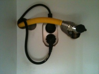

In de keukenkast hebben we sinds kort muizen. De enige manier voor de muizen om binnen te komen is door de gaten die in de achterkant gezaagd zijn voor gas / stroom. Zie foto.
Ik wil dit graag dicht hebben maar vraag me af wat ik het beste kan doen. Iets van PUR erin spuiten? Of kit? Ik wil natuurlijk wel de gaskraan dicht kunnen blijven doen bij nood. Stekkers ga ik niet vervangen tenzij de oven kapot gaat. Maar dan kan ik opnieuw dichten.
Wie heeft tips?

Muizen knagen aan alles om hun tandjes kort en scherp te houden.
Pur kan je proberen, maar ik ben bang dat het naar beneden valt bij het aanbrengen.
Voor je met pur gaat knoeien alles goed afdekken en handschoenen aan.
Je zou ook nog een stuk fijn kippengaas of metalen hor gaas rond de gaten kunnen maken. Het is net als met inbrekers, het gaat om vertragen.
Bij de bouwmarkt zijn kunststof rozetten te koop voor verwarmingspijpen, die kunnen om de slang en de snoeren geklemd worden, de muizen krijgen hier vrijwel geen vat op met hun tanden.
Bij de snoeren er iets tussen doen om te voorkomen dat de rozetten wegschuiven.
Nog beter is het plaatsen van metalen rozetten zoals die gebruikt worden voor afdekking bij kranen.
