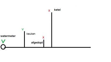

Ik zal nog eens een tekening met de situatie van de leidingen maken voor Henk.

Ik zou toch die stukken leiding wat afgedopt is verwijderen tot de voeding leiding.
Zijn er kranen in huis die goed zijn?
Maak even een overzicht tekening van je leiding met kranen waar het muffe water bevind.
Zie voorbeeld:
hoe zijn die leidingen aan gesloten van voor en achter tuin plaats even een foto
water in de keuken het meest muf is
zit hier een boiler, of een aansluiting voor vaatwasser?
