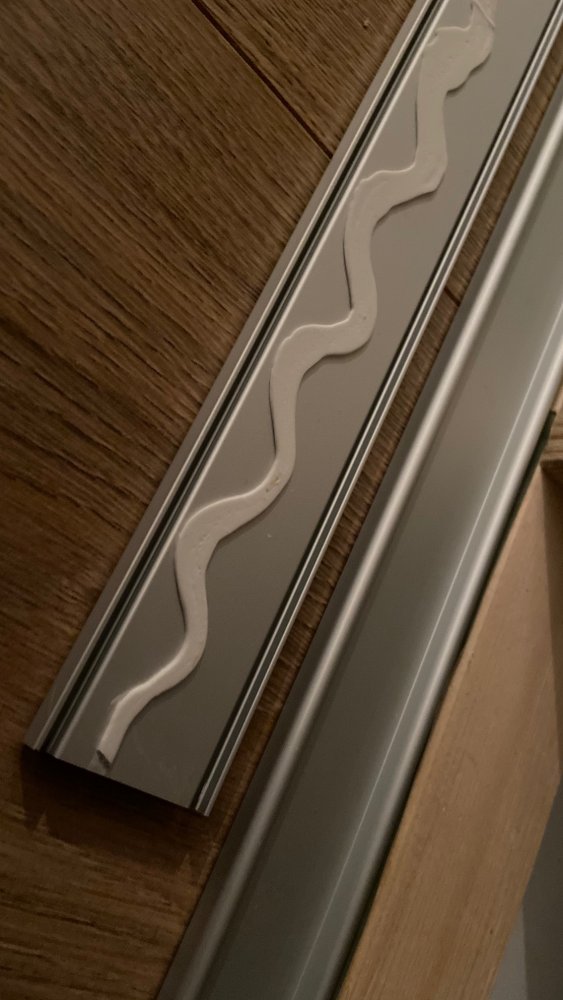

Graag jullie advies, want we hebben we oplossing voor ons probleem helaas niet zelf meer kunnen bedenken.
We hebben de knieschotten (spaanplaten) op zolder verwijderd. Vervolgens hebben we per kant 4 MDF deuren van ongeveer 1.35m bij 0.88m geplaatst op wieltjes die over de rails op de grond lopen. 2 deuren op de voorste rails, 2 op de achterste. Uiteraard om en om. Het laminaat lag al op de zolder en loopt dus niet geheel door (kier van max 0,8mm). Aanvankelijk hadden we de rails vastgeplakt met dubbelzijdig tape. Op sommige plekken net iets verder dan waar het laminaat reikt, omdat de boven- en onderrails dan goed boven elkaar uitkomen. Na het plaatsen van de achterste deuren, kwam de rails aan de voorkant iets omhoog met als gevolg dat de deuren niet overal even goed liepen. Vervolgstap: tape verwijderd, vergeten vet vrij te maken, Gamma montagekit gekocht en erop gedaan (zie foto). Vastgeplakt en overal gewicht op de rails gezet met kratten en na 48 u de deuren erin. Helaas, de rails liet uit zichzelf helemaal los.
De vragen die we nu hebben:
1. Zou het iets over de rand plaatsen (wipwap effect) niet uit moeten maken met goede kit, goed vetvrij maken?
2. Moeten we de kier opvullen tot het niveau van het laminaat? Zo ja, hoe kunnen we dat dan doen?
De klus begint inmiddels een beetje te frustreren. We hopen op een goed advies van jullie, zodat we dit af kunnen maken en we leukere klussen aan kunnen pakken.
Bij voorbaat dank,
Sander van Doorn
De betonnen vloer is niet vlak, daarom veert het laminaat en kan deze niet hechten aan de rail.
Laminaat inkorten, en op de vrijgekomen plaats een strook multiplex vastschroeven op de dekvloer. Waat nodig uitvullen om deze horizontaal te krijgen.
Vervolgens kun je het profiel op deze strook vastschroeven en zal deze niet meer omhoog komen.
Als je het netjes doet kun je nog steeds 1 cm van het laminaat onder de rail door laten lopen.
Beste Walker,
Allereerst bedankt voor het snelle antwoord. Kun je uitleggen wat je bedoelt met 'uitvullen' en hoe je dat zou doen?
Ik begrijp niet zo goed hoe ik nog steeds het laminaat onder de rail door kan laten lopen. Als ik het laminaat inkort, zodat een strook ontstaat ter breedte van de rails, de oneffenheden opvul met beton o.i.d. en dan daarop een multiplex strook + de rails schroef, dan loopt het laminaat toch tot aan de rails?
Ik wacht je reactie graag af.
Groet,
Sander
Je hoeft geen beton of dekvloer aan te storten. Als het profiel 6 cm breed is, zorg je dat je een ruimte van ca 50 -55 mm vrij zaagt. Hier plaats je een strook multiplex van 45 mm breed, zodat het laminaat nog kan werken.
De dikte van het multiplex wordt bepaald door de dikte van het laminaat + ondervloer. 12, 15 of 18 mm. Voorwaarde is dat de bovenkant van het multiplex altijd gelijk of hoger is dan het laminaat, nooit lager.
Multiplex schroef / lijm je aan de dekvloer, en het aluminium profiel op het multiplex.
