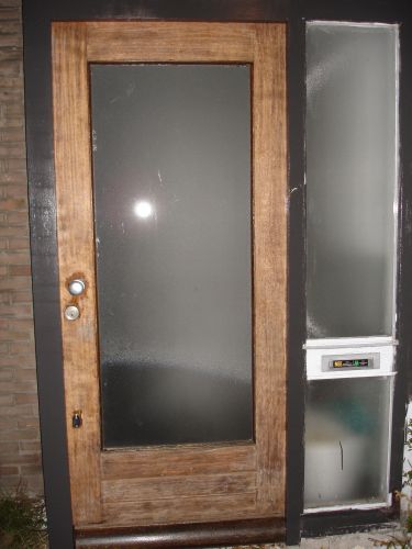

Binnenkort wordt het enkele glas in de hal vervangen door dubbel glas. Rechts van de deur laat ik de tussendorpel verwijderen en wordt er één grote plaat glas van onder naar boven geplaatst. De brievenbus moet dus worden verplaatst.
Het liefst zou ik een verticale brievenbus maken in het rechterdeel van de deur. Nu begreep ik echter uit de voorschriften dat een verticale brievenbus niet zou mogen. Bovendien heb ik dan waarschijnlijk een brievenbus met veer nodig, om te voorkomen dat de klep open blijft staan.
De andere optie die ik dan v.w.b. de deur nog heb is in het onderste deel, ware het niet dat volgens diezelfde voorschriften de brievenbus niet lager dan 60 cm mag zitten.
Nog meer ideeën? Ik wil geen losse brievenbus aan de buitengevel o.i.d.

Optie 1 brievenbus in glas maken (niet de goedkoopste).
Optie 2 brievenbus in muur (bv natuursteen sleuf ) met aan binnenkant een vang kastje/bak .

Dank! Gevalletje eigen schuld, dikke bult dus. Dacht al snel aan een verticale brievenbus in de deur, had eerder moeten checken of dat wel mag ja of nee. Nou zie ik ze nog regelmatig en het alternatief van de buren lijkt me helemaal slecht want daar zit hij op 40 cm hoogte; lijkt me dat de postbode een verticale naar binnen openslaande brievenbus meer kan waarderen dan zo'n rugpijnveroorzaker. En anders heb ik gewoon vette pech en schroef ik wel tijdelijk zo'n kastje tegen de gevel, in afwachting van een mooie natuurstenen gevelplaat met brievenbus & huisnummer.

Mocht je nog bestellen had je het kozijn kunnen aanpassen en de ruit naast de deur in tweeen kunnen delen en de brievenbus in het aangepaste kozijn kunnen maken.

Een wat duurdere oplossing: een nieuwe deur met alleen halverwege glas.
Ik vind dit meer op een tuindeur dan een voordeur lijken.

Wrijf het er maar in... :( Ja, het glas is al besteld, zowel voor de deur als de beide zijkanten (1 zijkant links is niet te zien op de foto).
Ach, ik begin gewoon met een verticale brievenbus in de deur en ik denk dat ze daar niet zo moeilijk over gaan doen. Doen ze dat toch wel dan kijk ik wel weer verder.

Nee sorry, flauw. Hou je bij een verticale brievenbus wel voldoende breedte van het hout over voor de veiligheid? Het is natuurlijk al een smalle strook en veel (zwaar) glas wat erin zit. (Koevoet erin en pang...?)
Ik denk inderdaad dat de stijl van de deur straks te zwak zal worden.
De opening van de brievenbus, zal zo 5 cm breed moeten zijn, en 30 cm lang.
Dus dan hou je nog maar weinig hout over, aan de zijkanten van de stijl.
Beter is het om dan tijdelijk een brievenbus aan de muur te hangen.

Zo had ik er nog niet over gedacht. Misschien inderdaad toch maar een vaste brievenbus op de gevel. Ooit wordt het dan wel zo'n ingemetselde brievenplaat.
