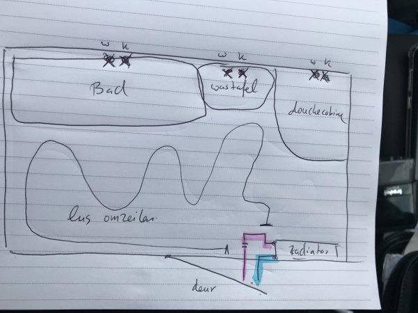

Een maand geleden draaide ik de badkamerradator open voor een beetje warmte, deze radiator is verbonden via een lus uponor en deze dient als vloerverwarming. Tot mijn verbazing wordt de cementvloer weer vochtig, dit is te zien onder mijn bad.
Tijden dat de verwarming uit stond was de vloer kurkdroog.
Voor de duidelijkheid ik heb stadsverwarming.
Men heeft in dit nieuwbouwblok uit 2009 geen verdeelblok geplaatst maar CV leidingen zijn allemaal in geperst in de vloer.

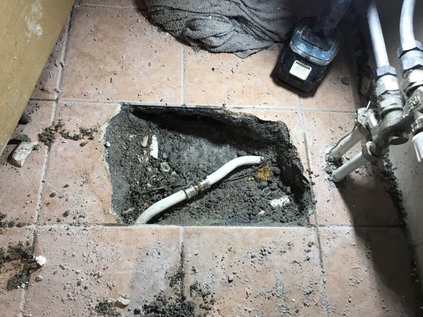

CV installatie afgeperst en deze blijkt idd te lekken, we hebben een gat gehakt in de vloer en de lus in de badkamer wat heeft gediend als bijverwarning tussenuit gehaald en de radiator rechtstreeks aangesloten.
De vloer is behoorlijk vochtig.
Hoe kunnen wij het beste de vloer laten drogen? Moeten wij gewoon de tijd nemen of moeten de tegels eruit?

Lek is niet gevonden. Maar de bijverwarming is afgekoppeld.
En de radiator is rechtstreeks aangesloten.
Onder het bad was het droog totdat de verwarming aan is gezet.
Vandaar dat we denken dat het lek in de lus zit.
