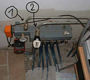

1 is de aanvoer, 2 de retour, de witte knop is een retourtermostaat, 3 tm 6 zin de groepsafsluiters.
Er hangt een zwart draadje los onder je maximaal, controleer of dit niet een opnemer is (dompelopnemer), het ziet er vreemd uit zo.
Deze maximaal is als het goed is in te regelen, kijk waar deze op staat.
De witte knop zou ongeveer op 20 graden moeten staan, als dit een termostaatkraan is met nrs. 1 tm 5 is de instelling 3.
De groepsverdeling (1 tm 6) zit geen apparte regeling op en de gemiddelde temperatuut zal ongeregeld op 20 graden uitkomen, onderling kunnen ze afwijken omdat eventuele langere groepen meer weerstand geven die moten verder open staan dan de kortere om in evenwicht te komen.
Controleer de aanvoer en retourleiding, 1 moet aanvoer zijn 2 de retour.
Richting van de pomp moet naar beneden stromen.
Tussen de maximaal en de termometer zie ik een messing stuk op het blok wat lijkt op een dompelbuis als dit zo is hoort hier de voeler van de maximaal in te zitten
Als dit gecontroleerd is hoor ik wel wat de resultaten zijn of het goed zit.

De verdeler ziet er goed uit. Ik denk dat je gewoon even geduld moet hebben. Het kan namelijk vrijlang duren voor dat je vloer temperatuur gelijk blijft.
En zo zie je dat een foto wonderen doet onder de klussers hier op het forum.
Advies zet de thermostaat kraan op 35 graden en ga na een uurtje eens kijken waar de thermometer op staat.
Zet wel alles open om te kijken of alles goed werkt.

Je vloerverwarmingspomp hoort te zuigen aan je cv-aanvoer(witte knop)
tevens zuigt de pomp ook aan je retourleidingen van de vloerverwarming.
dan krijg je een mengtemperatuur van cv-aanvoer en retour vloerverw.
De aanvoer van je vloerverwarmingspomp zit boven de pomp. Daar zit ook je maximaal thermostaat(oranje) en je voeler voor de cv-aanvoer(witte Knop)
De achterste leidingen van je vloerverw.verdeler. Zijn dus de aanvoer.
Het enige wat je even moet controleren of inderdaad de (witte knop) de aanvoer is en of de pomp in de juiste richting is gemonteerd.
Stromingsrichting pomp van onder naar boven.
Cv-aanvoer. cv-installatie aanzetten met vloerverwarming pomp en dan moet je leiding van de witte knop het eerst heet worden en niet de leiding erachter.

Heel erg tof dat jullie willen helpen, waardeer ik enorm. Voor de duidelijkheid heb ik nog maar eens een andere foto genomen (zie onder) en heb ik hieronder e.e.a. aan gegevens vermeld:
Het merk is: Thermo-Briljant (kan niks over vinden op internet)
Stand oranje kastje: 60 graden
Stand thermostaatkraan: 3
Leiding als eerste warm: voorste
Rotatie pomp: linksom (is met pijltje van beneden naar boven op de behuizing aangegeven)
Merk pomp: Grundfos
Stand pomp: 2
Nu zet ik de thermostaat in de woonkamer op 25 graden en loopt de thermometer op de vloerverwarming unit op tot 40 graden. De voorste stalen buis is bloedheet en de achterste is handwarm. De kunststofleidingen die de vloer in gaan zijn ook handwarm.
Meer info kan ik volgens mij niet geven. Ik hoor graag van jullie. Zouden jullie nogmaals jullie advies willen geven?

OK, is volgens mij goed aangesloten, komt overeen met zoals het bij al 20 jaar bij mij zit en komt ook overeen met het antwoord wat "Erik" een paar antwoorden terug gaf.
Wat me wel opvalt, is dat de aan- en afvoer buizen bovenlangs lopen en er geen ontluchting is op de hoogste punten. Lucht kan daar blijven hangen en de boel verstoren.
Je kunt ook nog kijken, als je de witte knop van de thermostaat eraf haalt of dan alle buizen wel warm worden. De thermostaat moet dan vol open staan. Zo nee, dan kan het kleine pennetje wat - zichtbaar als de witte knop er af is - op het ventiel/kraan zit wel eens blijven hangen/plakken, dit pennetje moet je kunnen indrukken. In dat geval even met een kleine tang voorzichtig bewegen en losmaken.

Als je het van bovenaf ziet zit de witte knop op de retour en de voeler op de aanvoer. Op deze plek moet je voelen of dit heet wordt. Als dit zo is zit de voeler op de aanvoer en zal de retour dichtlopen, dus heb je geen stoming over het blok. Je kan ook de voeler weg halen en vrij laten hangen.
60 graden maximaal is wel veel. Dat de thermometer niet meer dan 40 graden geeft kan te maken hebben met de dichtgelopen retour.

Nou, ik weet inmiddels dat de blauwe slang van de thermostaatkraan op de vloerverwarming, loopt naar de afvoer van een radiator even verderop.
M.a.w. de aan- en afvoer zitten verkeerd om. Ik ga het nu omdraaien en heb inmiddels ook ontluchtingsnippels op de 2 buizen gezet (hoogste punt) van de unit.
Internethuwelijk
  • #34
Ok, aan- en afvoer omgedraaid. De ketel net aangezet en de voorste leiding (die op de thermostaatkraan) wordt nu kokend heet. :-)
Is goed teken toch? Nu even afwachten.

Volgens mij werkt alles nu. De voorste pijp wordt echt heeft, de achterste warm en de kunststof buizen ook warm. Eindelijk! :-)
Vandaar ook mijn vraag of de kunststof leidingen heet moeten worden maar uit jouw reactie haal ik dat dat niet zo moet zijn.
