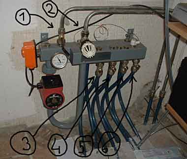

Ik ben hier net komen wonen en wil m'n vloerverwarming (traditioneel) met 4 groepen testen. Alles lijkt te werken maar moeten de kunststof buizen die de vloer in gaan heet worden?

Ik heb van een andere post gehaald dat ik alle afsluiters eerst moet dichtdraaien en vervolgens 1 voor 1 moeten openen.
Ik heb nu op de foto alles dicht, m.u.v. 1 en 6, deze staan helemaal open en eigenlijk nu pas loopt de temperatuur op naar boven de 40 graden. Als ik in dit geval ook nog eens 1 dichtdraai, dan loopt de temperatuur weer af.
Wat zou er aan de hand kunnen zijn? De installatie lijkt mij niet al te oud. Op de foto heb ik de thermostaatkraan losgemaakt (2) omdat boven de kraan de leiding wel warm werd en er onder niet. Moest hem dus even testen.
Hieronder volgt de foto...

Bij mijn systeem wijst de thermometer de temperatuur aan van de toevoer(het water dat de vloer ingaat).
Dit ligt bij mij rond de 40°.
De ventielen zitten in de retour.
Als ik naar jouw foto kijk moet 1 de thermostaatkraan zijn en moet dus de leiding, die daaraan zit, de aanvoer zijn. Dan krijg je een verdeelblok met maximaal thermostaat (orange) en een cappilair opnemer van de thermostaat knop en de afgaande slangen deze worden ±40°.
Dan komt er aan de voorzijde de inregelventielen: deze worden handwarm, ongeveer 20° en daar boven een retourleiding met een inregelventiel.
Vandaaruit word ook de circulatie pomp gevoed.
Bij het aangaan van de cv moet dus eerst 1 warm/heet worden en pas als allerlaatste nr 2.

Ik heb even een duidelijkere foto geplaatst met de thermostaatkraan gemonteerd.
The headhunter
Dan heb ik denk ik gelijk
De thermostaat zit in je retour en deze hoort in de aanvoer te zitten of...
je retour en aanvoer zijn verwisseld of je thermostaat kraan zit op de verkeerde kant.

Daar heb je idd gelijk in maar de TS geeft aan dat de leiding boven de thermostaat kraan warm wordt en eronder niet, dit geeft dan toch aan dat de aanvoer op de verkeerde kant zit.
Ongeacht de positie van de thermostaat kraan moet kraan 1 geopend zijn en de aanvoer van het hete cv. water.
2 is de retour.
Als dat zo is kun je alle kranen naar de vloer 50% open draaien ne een tijdje kan je dan de kranen gaan balanceren op warmte afgifte van de slang naar de kraan zorg dat ze allen even warm zijn en draai ze langzaam steeds verder open totdat het even warm is.
Worden de retouren nu echt niet warm (20°) dan kan je de pomp sneller zetten.

O.k. even voor de duidelijkheid dan... zitten de aan- en afvoer inderdaad verkeerd om? Want dan moet ik die gaan omdraaien namelijk.
The headhunter
Welke van de buizen word als 1e warm als de cv aan staat 1 of 2?
Wordt 1 als eerste warm dan is dat deel goed.
Wordt 2 als eerste warm moet je het omdraaien.
Chathanky
Ik heb een principeschema gevonden, 2 moet de aanvoer zijn.
Als je dit blok bekijkt is het voorste deel (het korte deel) de aanvoer en het lange achterdeel de retourverzamelaar de thermostaatventiel en de opnemer zitten op het goede deel, daar is mijns inziens niks mis mee.
Je zou dit kunnen zien aan de stromingsrichting van de pomp, die moet naar het lange blok stromen.
Er zit inwendig een bypassleiding om er voor te zorgen als de thermostaatkraan dicht staat niet de pomp kortsluit en over de verdeler nog kan doorstromen.
De aanvoer en retour van de ketel moet wel in de goede richting stromen anders werken de pompen elkaar tegen, en dan is het mogelijk dat hierdoor de verdeler koud blijft en dat er nagenoeg geen stroming door de vloerverwarmingsgroepen loopt, en de vloerverwarming nooit op temperatuur komt.
Controleer door de cv pijpen te volgen of deze aansluitingen goed zitten, als dit altijd zo gezeten heeft, heeft dit nooit goed gewerkt.

Alleen zit de maximaal thermostaat dan in het retour blok en dat is zeker niet juist. En de inlaat thermostaat (klokje) zit dan ook in de nutteloze retour.

Volgens mij klopt dit wel als je de pomp volgt, trekt deze het cv water naar de thermometer. Het vreemde wat ik zie is het rode kastje aan de zijkant, is dit mischien het mengventiel. En hoe krijgt het blok het weer naar het blok aan de voorkant, hiervoor zou je een schema van het blok moeten hebben om te volgen hoe dit inwendig zit.
Op RVmagazine0105.pdf deze site (helaas offline) staat een ander type waar je kunt zien hoe het loopt. deze komt alleen niet overeen met deze.
Pagina 11
Als dat rode kastje een maximaal is ben ik er uit hoe het zit.

Ja dat rode kastje (oranje eigenlijk) is de maximaal.

Het blok waar de thermometer in zit is je aanvoerblok deze wordt als eerste warm.
Ik neem aan dat je nu toch de boel niet meer gaat omdraaien, kijk alle mogelijkheden na genoemd in onze berichten, noteer deze hier dan zijn er morgen zeker nog meer nuttige antwoorden.
