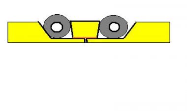

ik heb mijn zadeldak geïsoleerd met PIR platen, maar nu loop ik tegen het volgende aan:
vlak boven de vloer, bijna tegen het dakbeschot, lopen de CV leidingen, tussen die leidingen en het dakbeschot past geen pir plaat en blijft dus ongeïsoleerd.
Wie heeft een idee hoe ik dit het beste op kan lossen zonder de cv leidingen door te zagen.....
graag advies..... !
Speciale buisisolatie om de buis. Met je PIR platen net voor de buizen vertikaal naar beneden, naar de vloer.
Maakt het dan niets meer uit dat het dakbeschot achter de leidingen "kaal" blijft ?
de geïsoleerde leidingen zouden dan tussen het kale dakbeschot en de verticale pir platen komen (die ik met een "hoekverbinding" aan laat sluiten op de platen die al tegen het dak zitten)
je kan er ook stukken uit zagen en er onder schuiven buis isoleren en er tussen in een stuk isolatie lijmen.
