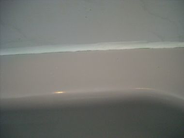

Ik zit met een probleempje met de kit van mijn douchebak. Deze was lek, waardoor ik de oude kit weg heb gesneden. Daarna heb ik met wasbenzine de laatste resten verwijderd en de boel gereinigd. Ik heb vervolgens Bison kit voor Acryl baden gebruikt. Maar het lijkt alsof de kit niet goed wil hechten, alsof derze wat aan het 'opkrullen' is. Ik heb de kit afgelopen zaterdag aangebracht en de plekken die opkrullen worden wel iets meer nu. Zie ook de bijgevoegde afbeelding. Ik heb hier een paar vraagjes over:
- Zijn dergelijke plekken te voorkomen als ik ga kitten? Zo ja, kan iemand mij dan uitleggen hoe?
- Kunnen dergelijke plekken leiden tot lekkages? Ik kan namelijk niet goed zien tot hoever de kit wél vastzit.
Als er meer info nodig is van mijn kant, kdan geef ik die graag. Alvast bedankt!
Misschien zijn er vetresten achtergebleven uit het verdampte wasbenzine? Beter kiteverwijderaar. En de gebruikte kit was speciale sanitairkit?
Goed, ik heb nu kitverwijderaar, nieuwe tube Noord Amerikaanse kit voor acryl baden, en een fles spiritus. Dat laatste was op advies van de bouwmarkt, omdat het goed zou ontvetten.
- Oude kit weghalen
- Kit verwijderaar gebruiken (van Bison)
- De randen goed nagaan met spiritus
- Laten drogen, nieuwe kit aanbrengen.
Zoiets?
