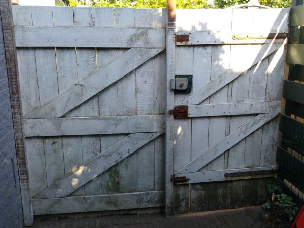

Aan de achterkant van mijn tuin ben ik bezig de schutting te vernieuwen.
Deze wordt voorzien van verticale planken van 180 hoog en er zit ook een deur in van ongeveer 110 cm breed, welke ook verticale planken heeft.
Het liefst zou ik de planken strak tegen elkaar monteren omdat ik spleten tussen de planken niet mooi vind maar ik heb begrepen dat je dat niet kan doen vanwege de werking van het hout.
Ik kom adviezen tegen voor tussenruimte variërend van 3 tm 10mm.
Nu vroeg ik me af wat de minimale afstand is tussen twee planken waar ik mee weg kan komen?
Het betreft trouwens angelim vermelho hardhout.
Om de spleet onzichtbaar te maken als ik er tegenaan kijk zat ik er aan te denken de randen van de planken af te schuinen met een frees, zoals dit:
En ze daarna parallel 'tegen elkaar te leggen' waarbij de schuine kant voor niet zichtbare tussenruimte zorgt. Zoals een half dicht gedraaide luxaflex zeg maar.
Want of de tussenruimte nu recht of schuin is maakt toch niet uit, of zie ik nu wat over het hoofd?
Bij rechte tussenruimte kijk je door de spleten als je er recht voor staat. Bij schuine tussenruimte kijk je door de spleten als je schuin voor staat.
Daarnaast zal de scherpe hoek (zeker bij Angelim Vermelho) gaan splinteren of afbreken.
Wat komt er aan de achterzijde tegen de schutting? Want je kunt beter de planken om en om overlappend plaatsen als je geen inkijk wilt.
Het idee van schuine spleten is inderdaad dat ik de spleten dan niet zie want ik kijk er alleen recht naar toe of vanaf één kant, dus als ik de spleten de andere kant op doe zal ik ze nooit zien.
Maar dat het hout kan gaan splinteren is wel een goed punt.
Op zich zijn de planken 2 cm dik en 20 cm breed dus zou een schuin stukje van 45 graden aan de rand echte een probleem zijn zeker als het niet puntig maar afgestompt is zoals in het plaatje?
En dan nog de vraag welke tussenruimte ik kan aanhouden. Mijn gevoel zegt dat 5mm wel voldoende zou moeten zijn omdat ik het idee heb had hardhout minder werkt dan normaal hout. Maar dat is niets anders dan een gevoel.
De nieuwe schutting die er moet komen is gewoon een vervanging van de huidige maar dan uitgevoerd in hardhout.
De spleten tussen het hout zijn hier goed te zien en vind ik niet zo mooi.
Het witte hout wat op de foto staat gaat dus helemaal weg, alleen de palen blijven staan.
De palen zijn gelukkig al van hardhout dus die hoef ik alleen te schuren. (ben al een stukje begonnen)
Wel wil ik de deur die nu rechts zit links maken en het dichte schot dus rechts hebben.
De schorren voor de deur ga ik wel andersom doen want voor mijn gevoel zitten ze nu verkeerd om tov de scharnieren.
